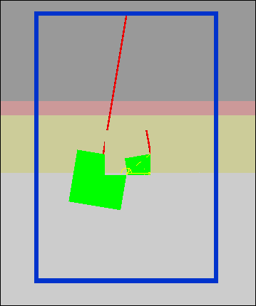

1、按我提供模型 钟摆.rar (98.37 KB, 下载次数: 374) 进行优化设计!本题优化摆杆的长度。
2、优化后钟摆的摆动周期为1秒钟,摆动角度为10度。
3、贴出分析表图。写出优化后的摆杆长度。
4、贴出动画、做出优化结果

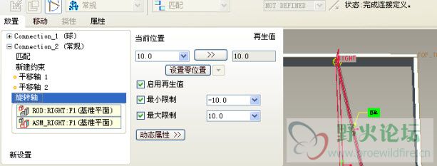

2.2  以球连接组装rod.prt,
并使用“新设置”,约束类型“常规”,如下图进行匹配约束,
打开“旋转轴”项,如下图设置,确认完成。

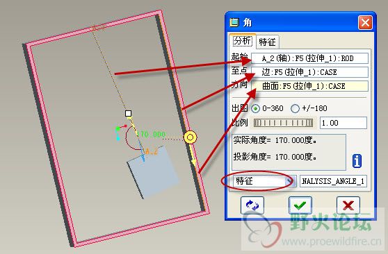

2.3  使用“用户定义”方式组装block.prt(注:block..prt实际上并不影响分析)。在rod.prt上新建一基准点pnt1,pnt1在pnt0对面;使rod上pnt1与block..prt上pnt0对齐,两点所在面匹配,两件top面对齐;确认完成。
三、定义角度测量特征 “分析”——“测量”——“角”,如下图示,确认完成。

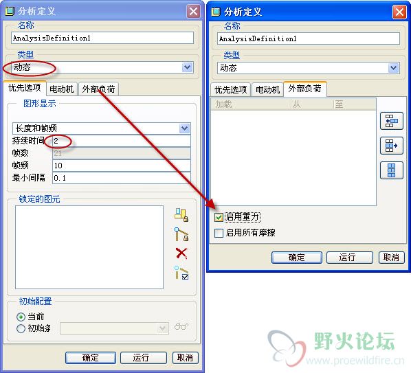

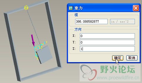

4.1  定义重力,如下图示
4.2  进行机构分析  类型“动态”(因使用重力作用,是动力学,所以为动态),持续时间设为2秒,“外部负荷”选项卡中启用重力,确认完成。如下图

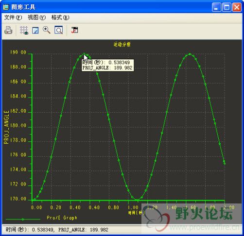

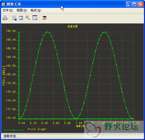

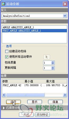

五、回到组件模式,插入运动分析特征  “分析”——“运动分析”,

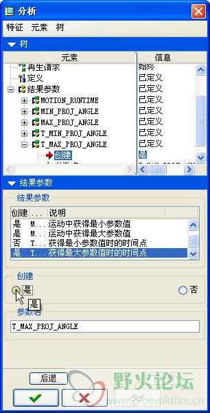

点击运行,得到下图所示图形,从图上可以看出,此时半个周期的时间为0.538349,
创建“获得最大参数值时的时间点”改为“是”,确认,运动分析特征建立完成。

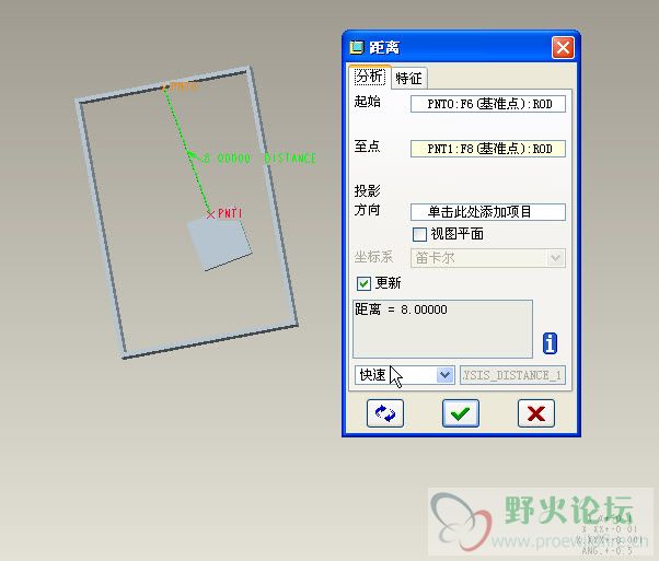

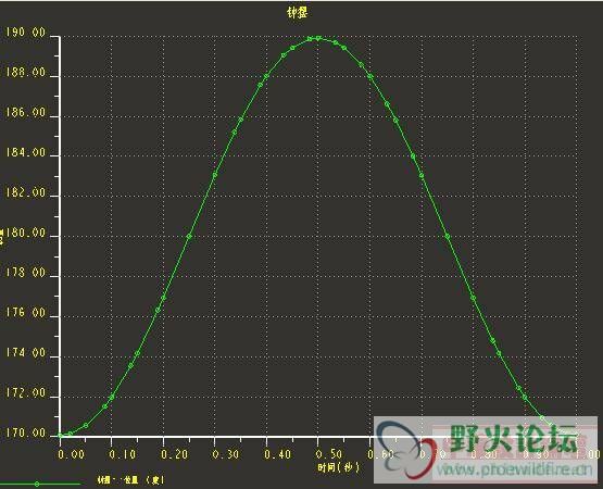

点击计算,一段时间后,分析完成,有时会显示未找到可行性解决方案(不知为何),但无论分析成功与否,这时可行性方案实际上已经找到了,关闭“优化/可行性分析”窗口;现在我们测量钟摆的长度,可以看到这时长度已经变成8英寸了
我们再次运行ANALYSIS1运动分析特征,分析图如下,可知我们已经得到了摆动周期为1秒的钟摆长度。
再次回到机构模式,运行analyisdefinition1,抓图如下
