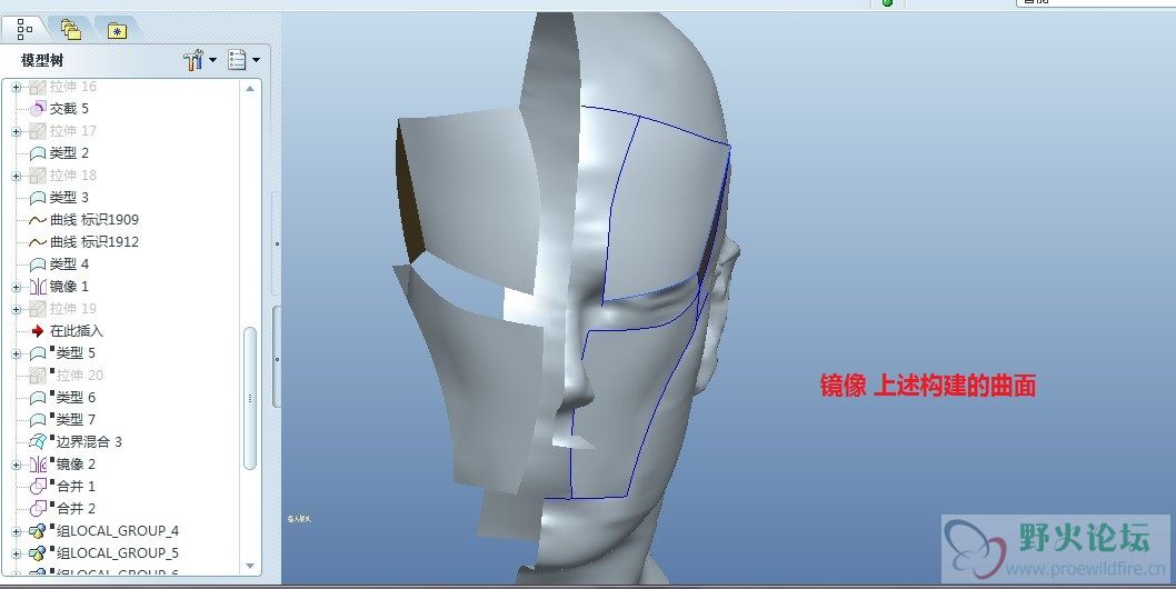

图11
图11

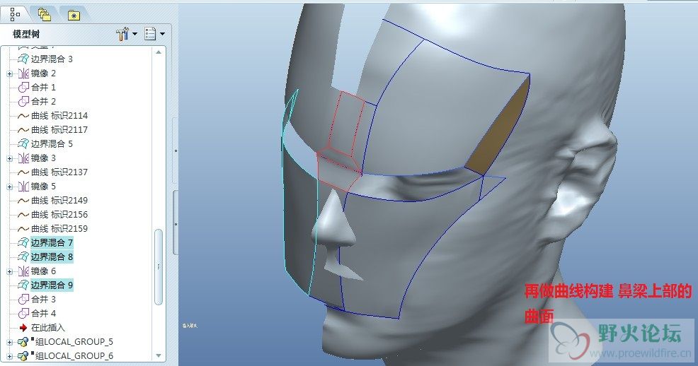

图12
图12

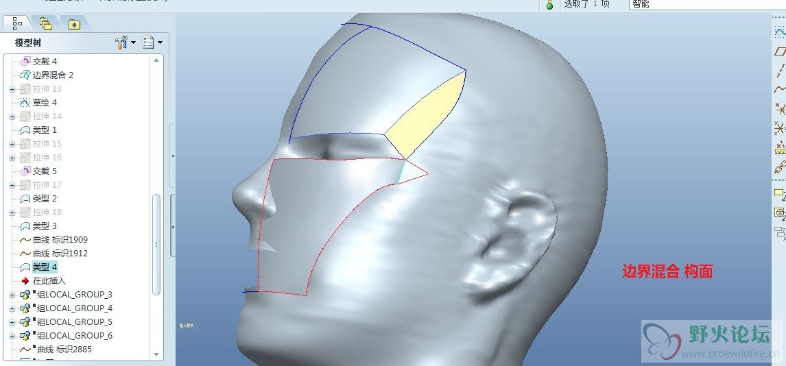

图13
图13

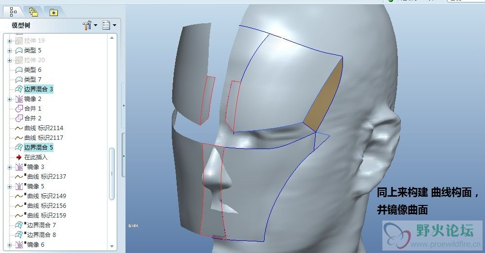

图14
图14

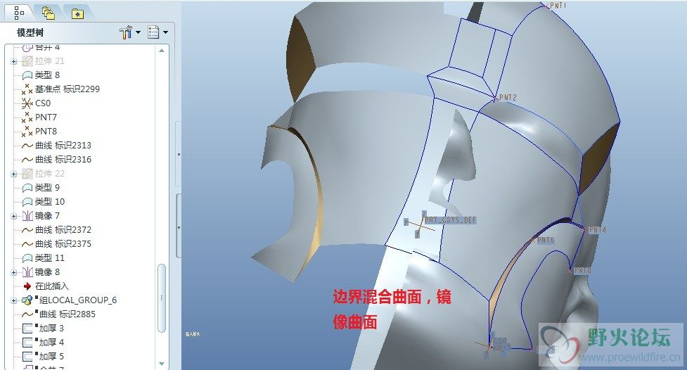

图15:

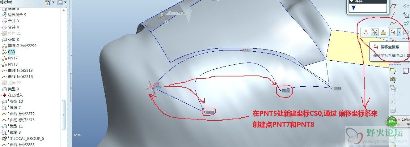

图16:
