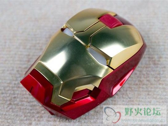

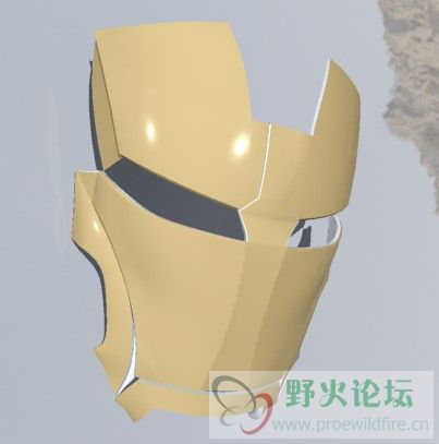

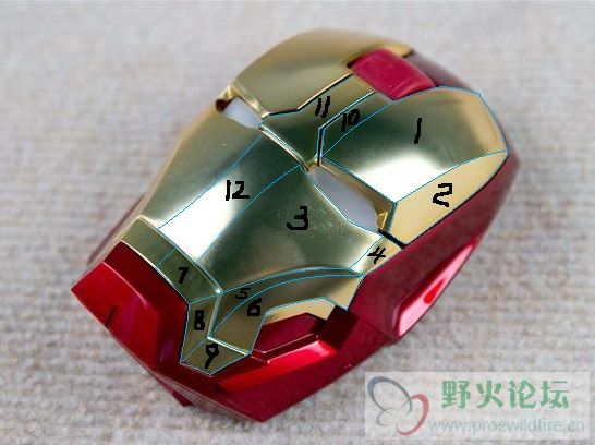

本人原创 用Proe曲面设计的 钢铁侠头盖模型图文教程1,花不少时间写了篇图文教程,
感觉好的话顶一下,感觉不好的话也踩一下啊 请各位赐教
由于Prt文件过大,本人等级限制,大家可以在我百度网盘下载 见谅啊http://pan.baidu.com/s/1bny492n
由于本人的权限 一个帖子无法全部写完 我另起贴继续,看完本帖的同学点链接看下一贴!![url]http://www.proewildfire.cn/forum.php?mod=viewthread&tid=118215&page=1&extra=#pid1958369[/url]
废话不多说了 上图
在加上视频教程:http://www.tudou.com/programs/view/YNowb0gY7Sg/
是产品样品
是产品样品
曲面划分 思路
曲面划分 思路
效果图
效果图

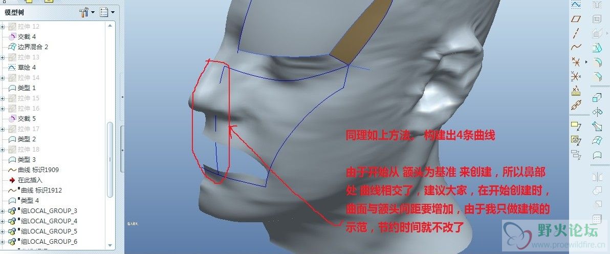

图1:

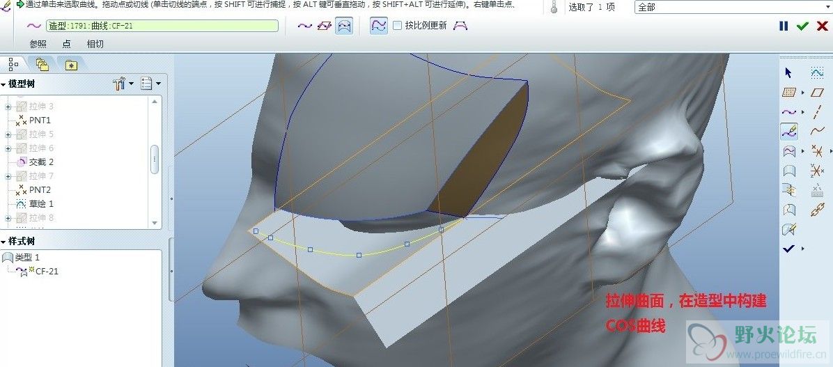

 楼主| 发表于 2014-2-16 22:47 | 显示全部楼层

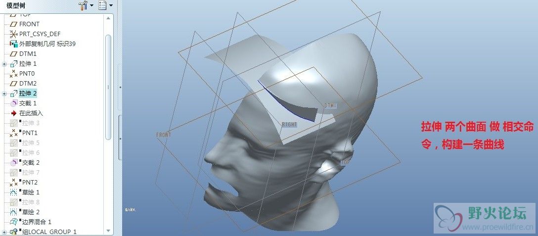

图2:

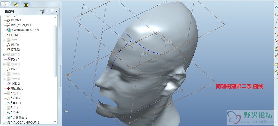

 楼主| 发表于 2014-2-16 22:48 | 显示全部楼层

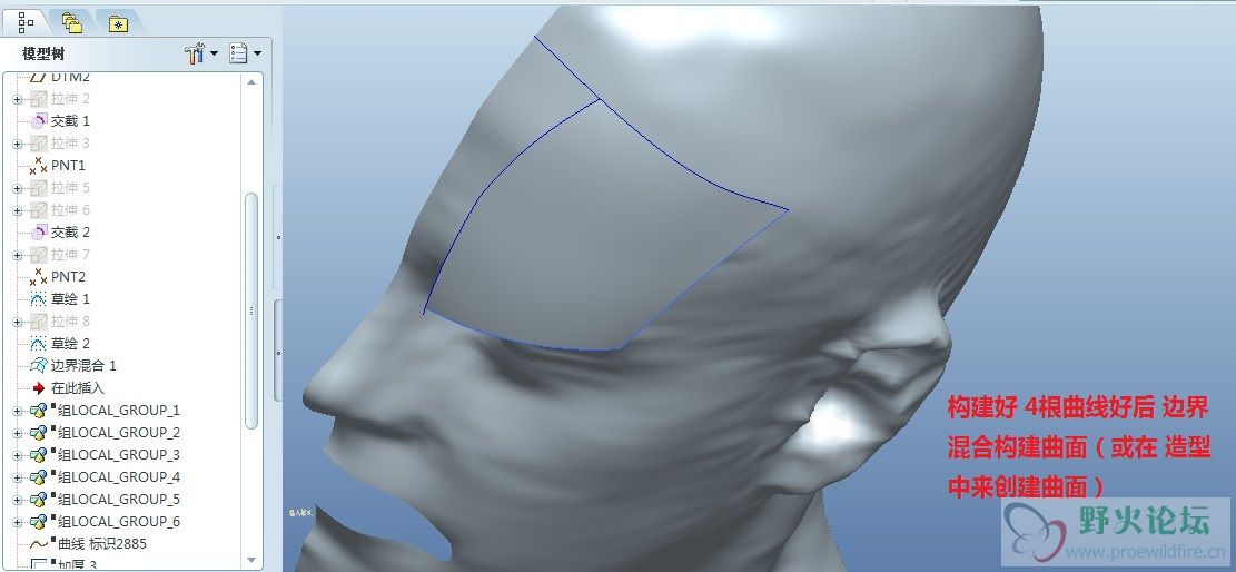

图3 :

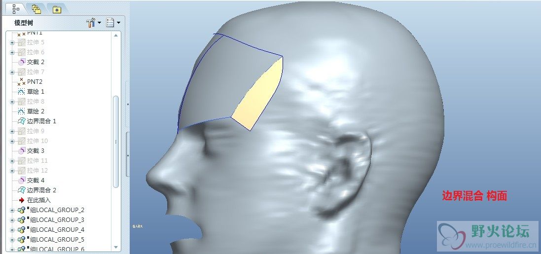

 楼主| 发表于 2014-2-16 22:49 | 显示全部楼层
图4:

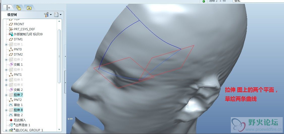

 楼主| 发表于 2014-2-16 22:50 | 显示全部楼层

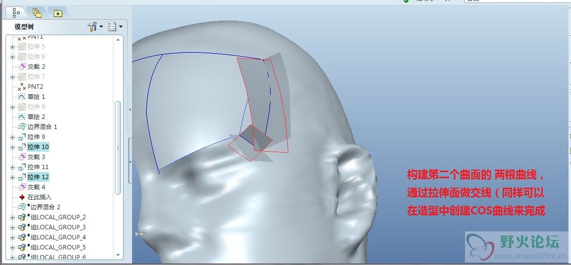

图5 :

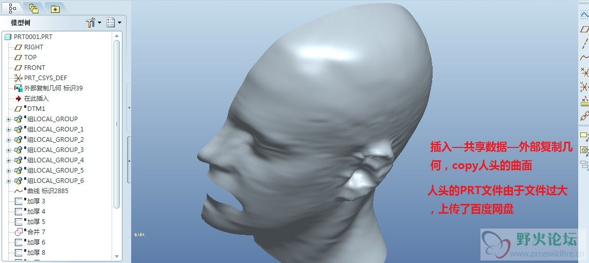

图6 :
