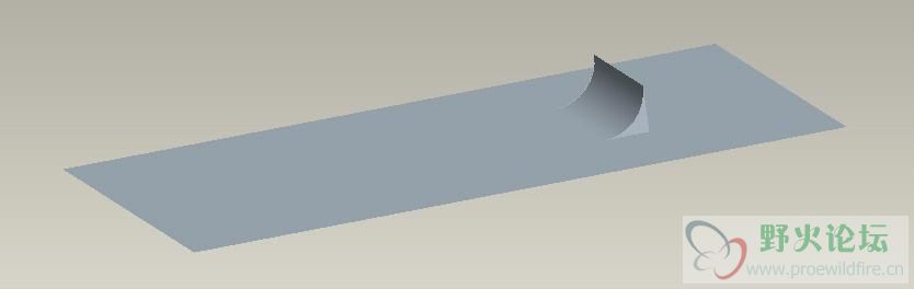

你说的是不是这个意思?
新建文件夹 (5).zip (70.3 KB, 下载次数: 1) QQ截图20140219091943.jpg
q1w1q1w1 发表于 2014-2-18 20:55
sorry我没表达清楚意思囧,我是想就那个倒圆角在在上模当型芯(其他都是光溜溜的平板),型腔在下面。就 ...
48
169
254
 楼主| 发表于 2014-2-19 10:09 | 显示全部楼层
对。就是这个意思,但是文件打不开,囧。要不然麻烦说下步骤,该如何操作~这个分型面直接拉伸的话有台阶了,囧。还是说我的creo2.0 M030版本还不够囧。我试试M050吧。就体积大4G。我下载试试看。

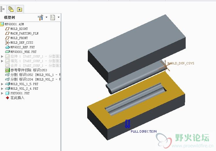

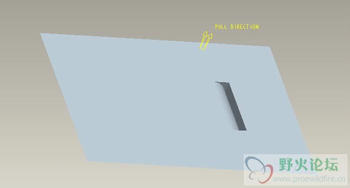

郁闷坏了,还是不行。只能打开prt文件,asm打开的话还是特征失败囧。用proe5.0提示是高版本的proe创建的,不能打开。现在用creo2.0 M030,打开还是一样囧。也不好意思再麻烦您了,我等下下载CREO2.0 M050试试。我看了线框意思好像是画两个图形,然后合并。终于知道怎么弄了,原来就是要把上下模分开的形状全部用拉伸、阴影平面,填充、合并好,完全分成上下两个面以后,再分模就行了,如下图,制作出如下分型面再分模即可。感谢您的辛勤教导!真是帮我解决了一个我独自不可能完成的任务!对于您的拔刀相助,我给您点32个赞~这个图留着,高手勿喷,留给遇到这个问题还不懂的新手学习。再次感谢sdgdjgb神爷的无私奉献~

不用客气。
完全分成上下两个面以后,再分模就行。。。这就是问题的关键。
