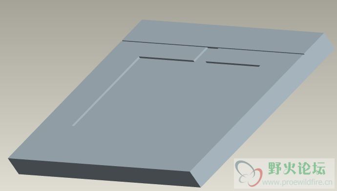

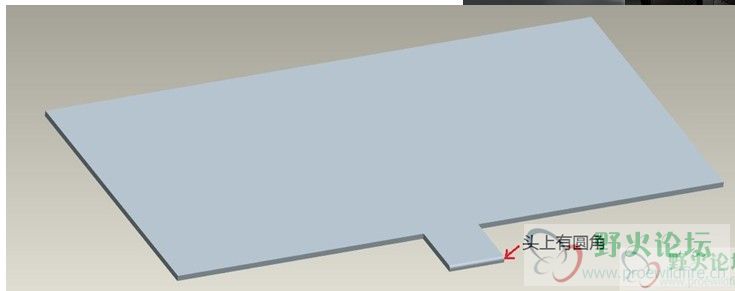

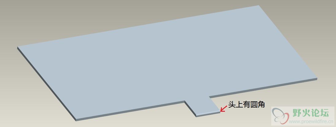

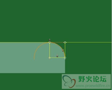

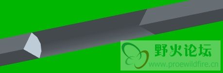

如图头上有个倒圆角,如果按图示拉伸制作分型面的话,模具上就有一条槽出来了,囧。我只要留中间那一段倒圆角到到上模,边上那种方的怎么去掉呀?囧死我了囧。附件在末尾。谢各位神爷不吝教导了啊。

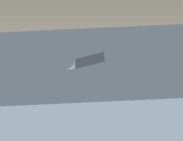

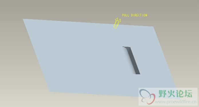

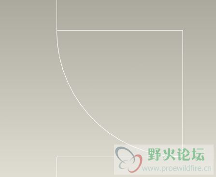

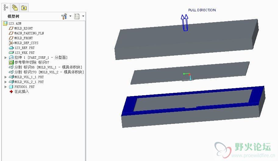

郁闷坏了,还是不行。只能打开prt文件,asm打开的话还是特征失败囧。用proe5.0提示是高版本的proe创建的,不能打开。现在用creo2.0 M030,打开还是一样囧。也不好意思再麻烦您了,我等下下载CREO2.0 M050试试。我看了线框意思好像是画两个图形,然后合并。终于知道怎么弄了,原来就是要把上下模分开的形状全部用拉伸、阴影平面,填充、合并好,完全分成上下两个面以后,再分模就行了,如下图,制作出如下分型面再分模即可。感谢您的辛勤教导!真是帮我解决了一个我独自不可能完成的任务!对于您的拔刀相助,我给您点32个赞~这个图留着,高手勿喷,留给遇到这个问题还不懂的新手学习。再次感谢sdgdjgb神爷的无私奉献~

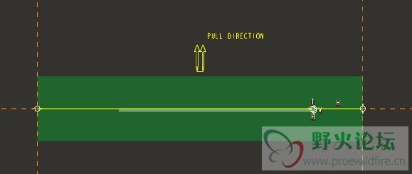

发表于 2014-2-17 08:44 | 显示全部楼层

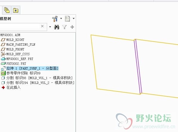

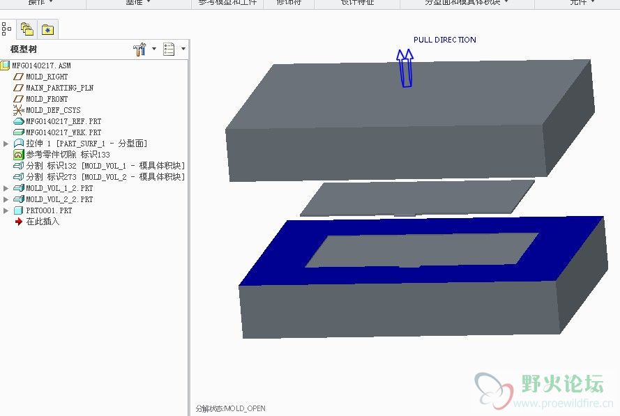

这样分面行不行?
mfg0001.asm.zip (86.56 KB, 下载次数: 3) QQ截图20140217084057.jpg

 楼主| 发表于 2014-2-17 09:11 | 显示全部楼层
分型面这样是可以做,但是有个台阶了,我想上下模具都平的,然后中间能不能就圆角那一小段单独边上的方块去掉的?如图所示(我就加了一个拉伸才把方块去掉的,但是如果有斜度,我这个拉伸去方块的方法就不行了。):
