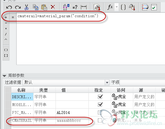

cmaterial=material_param("condition")
错误在哪?

发表于 2014-2-16 14:02 | 显示全部楼层
你想通过关系式得到什么呢?材料的哪一个属性啊?这样的问题太不明确了
190
258
发表于 2014-2-16 14:07 | 显示全部楼层
而且在关系式中那个"condition"是哪个材料参数啊?默认的材料参数列表里应该没有这个参数.
所以这个关系式的错误原因可能是在材料参数中找不到这个"condition"参数

 楼主| 发表于 2014-2-16 14:52 | 显示全部楼层
这个子模型模板中的关系式的创建,可以实现工程图材料名称自动调用模型的材料,并区别大小写问题!
condition是材料文件中的一条指令!

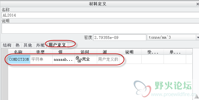

发表于 2014-2-16 15:14 | 显示全部楼层
那就是说你的材料文件中,自定义了一个参数,名称叫"condition".所以理论上是可以调用的.
所以关键是你的材料文件中自定义这个参数了吗?
如下图所示:

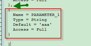

 楼主| 发表于 2014-2-16 16:47 | 显示全部楼层
http://www.proewildfire.cn/thread-19308-1-1.html
你能帮看下就是这里的设置

发表于 2014-2-16 19:18 | 显示全部楼层
就是我说的,他那个是直接在材料文件中写。我的图一中是在proe中写而已,本质上没区别

 楼主| 发表于 2014-2-17 12:57 | 显示全部楼层
proe中写可以,那在材料文件中写,怎么调用啊?谢谢
190
258
发表于 2014-2-17 15:52 | 显示全部楼层
你可以在proe里编辑好以后,另存成一个材料文件,然后用记事本打开就可以看到格式了
注意逗号,括号等符号
然后其他的就照着这个格式来就行
