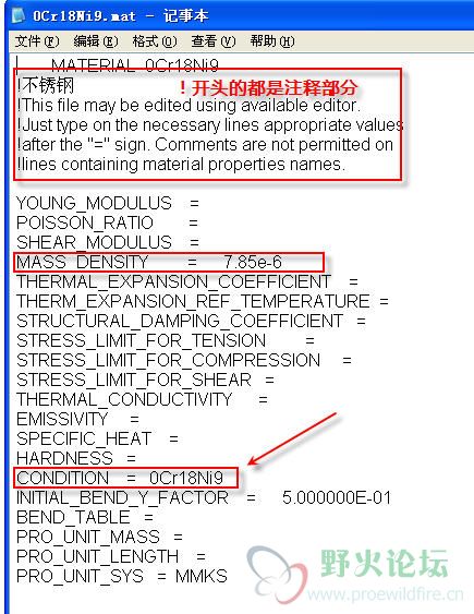

1、打开材料文件,用记事本编辑,如下图所示:
如果没有自己的材料文件,可到安装目录下\text\materials-library下面找一种编辑就可以了。
对于材料文件,也不用自己去一行一行编写,通过在模型中编辑——设置——材料,选中一种材料点保存,即是一个现成的材料文本,用记事本打开编辑即可。对于一般应用我们通常只用来求重量所以密度参数是必须要的。如图中的7.85e-6,注意我的单位是mmks
    这里我们所要做的是在conditon一行加入值,这个值就可以区分大小写。这个值将会被我们在工程图中所引用。

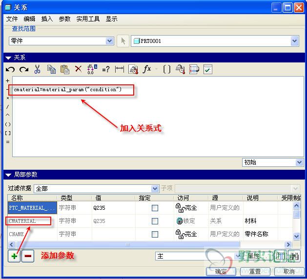

2、工具——关系,添加参数和关系式,如下图所示:
这里使用的参数是cmaterial,这里是随意的,你用abc也可以。图中的Q235是之前设置的材料。

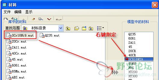

通过在模型中编辑——设置——材料,指定材料0CR18NI9,如下图所示。
这里再多说两句,可以将所有材料移到右边待选,如下图所示。这样做有好处,后面再讲。

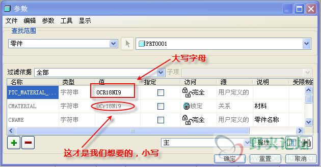

4、再生模型,再来看模型参数,如下图所示。
这样我们有参数cmaterial值就有小写了,在工程图中引用&cmaterial就可以出现0Cr18Ni9了!包括在标题栏中、注释中、BOM中都一样!

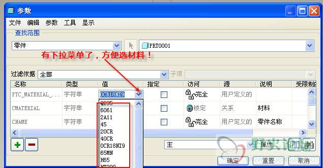

看到这里可能有的朋友会问,直接定义参数cmaterial,直接填写值为0Cr18Ni9就行了嘛!何必这么麻烦呢??要知道写一个不烦,写多个就会烦了,再看看下面这个图就知道有好处了。
    图上的材料从哪里来的?呵呵!刚才第3步已经讲到了,把所有材料都移到右边所以就会出现这个菜单了!这样选择好材料,再生模型,就可以设置好材料了!比你手动输入要好得多了吧!这种做法在BOM中还有更方便的应用,以后有时间再介绍。
