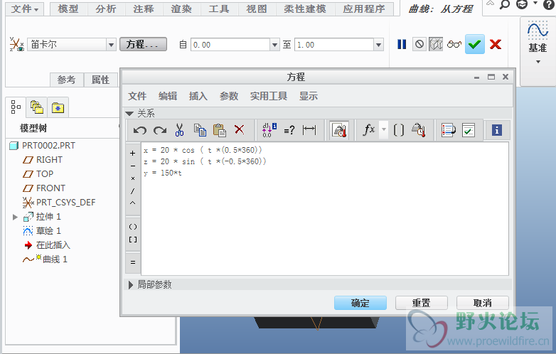

找到了曲线公式,试了几下,调好了参数
方程曲线
方程曲线

g763196610 发表于 2014-2-13 10:06
请问方程具体是什么?数学学得不好
笛卡尔坐标系,
x = 15 * cos ( t * 360*0.5 )
y = 15 * sin ( t * 360*0.5 )
z = 100*t
