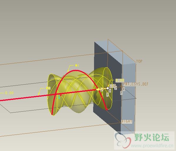

我的图片看的到吗。左边用proe5.0怎么扫描
左边不会
左边不会

这上面已经标好了。选择的时候先选中“原点轨迹线”,按ctrl,再点选第二条“X向量轨迹线”,
然后点草绘,进入截面的绘制。

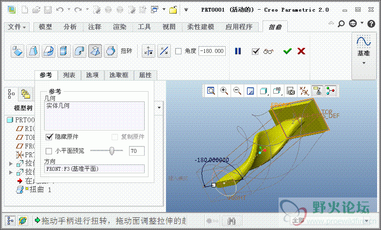

creo 2.0 中用“扭曲”工具,也可以做到,扭几圈都可以。

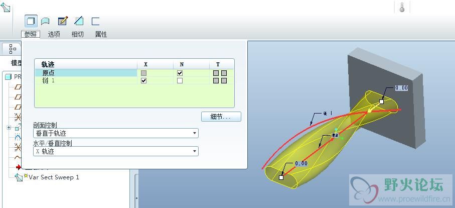

我看了4楼画的链1怎么画的啊,5楼我用proe5.0也可以但是不能控制数据的。

发表于 2014-2-13 08:58 | 显示全部楼层
方程曲线,螺旋线。
好好学习,天天向上。
50
 楼主| 发表于 2014-2-13 09:54 | 显示全部楼层
我会了,用4楼的法。草绘一条直线,再点基准曲线(起点同一平面)画一条空间螺旋线,再变截面扫描,直线扫描,空间曲线为链。就好了。感谢大家。
