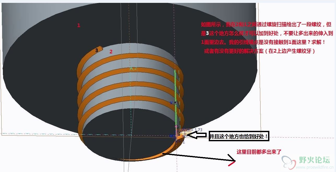

如下图,
求助如何解决装配件之间的配合
求助如何解决装配件之间的配合
257
287
 楼主| 发表于 2014-2-11 14:42 | 显示全部楼层
最终目的我系那个达到这个目的:两个配件转配在一起,且装配件垂直度比较好。

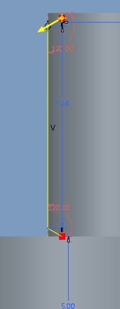

........建一条有角度的线

螺旋扫描收尾问题
http://www.proewildfire.cn/thread-111660-1-1.html    3#
看一下这个帖子。

在扫面中的截面中草绘时可以通过临界边约束啊!

3#和5楼能否在详细点呢?
有角度线是建在起始点还是结束点,我的结束点是用<1/4的圆弧结尾。
如何建立临界点,您是指在起始点和2号端面平齐吗?
还有没有其他好办法建立。因为这个也不是什么标准螺纹。还有在工程图中自动提取尺寸时候牙角啊,螺距啊,标注的都不是很好,有没有什么办法想CAD那样在局部视图中标注详细。有其他实例发个我看看也可以。非常感谢!

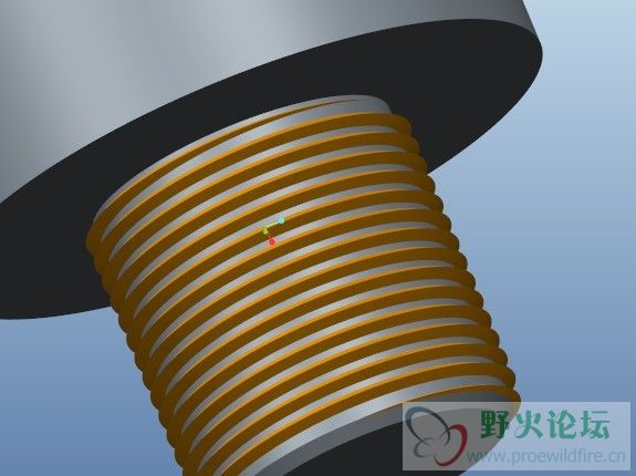

附带PRT文件   CREO2.0版本的,希望能帮助你
绘图如图所示的扫描线
绘图如图所示的扫描线
效果图
效果图

用螺旋收尾就可以了
