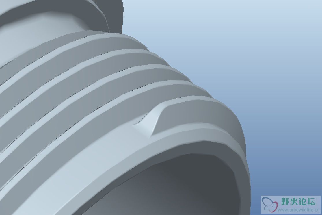

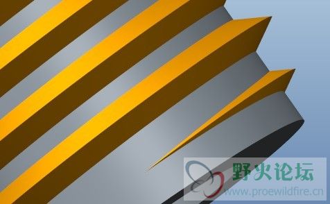

螺纹开始要求完整牙形,但是不知道怎么作出来的!
请高手指点一下!
螺纹起始
螺纹起始

楼主是想要这种效果吧。。。。论坛里面有专门介绍螺纹收尾的,建议搜索一下

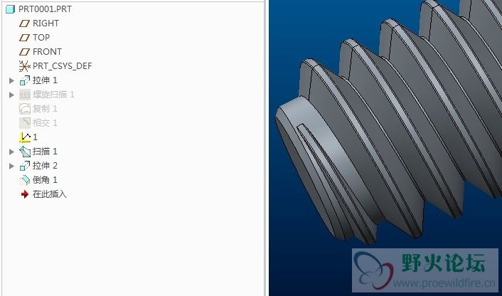

用一个图形控制可以扫出

用一个图形控制可以扫出
我们要求螺纹起始牙,有一个完整的牙型谢谢
这个螺纹起始不是一个完整的牙型,我们要求开始有完整的牙型!

发表于 2017-9-30 11:09 | 显示全部楼层
换个思路,先随便做出来,然后再做个拉伸切掉,这样行不行?
