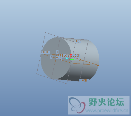

creo2.0新建一文件拉伸一实体后实体的颜色的白色的,看起来很不舒服,如何改变为其他的默认的颜色呢?proe5.0又是如何改默认的颜色呢?求高手指点。谢谢!! 1.PNG

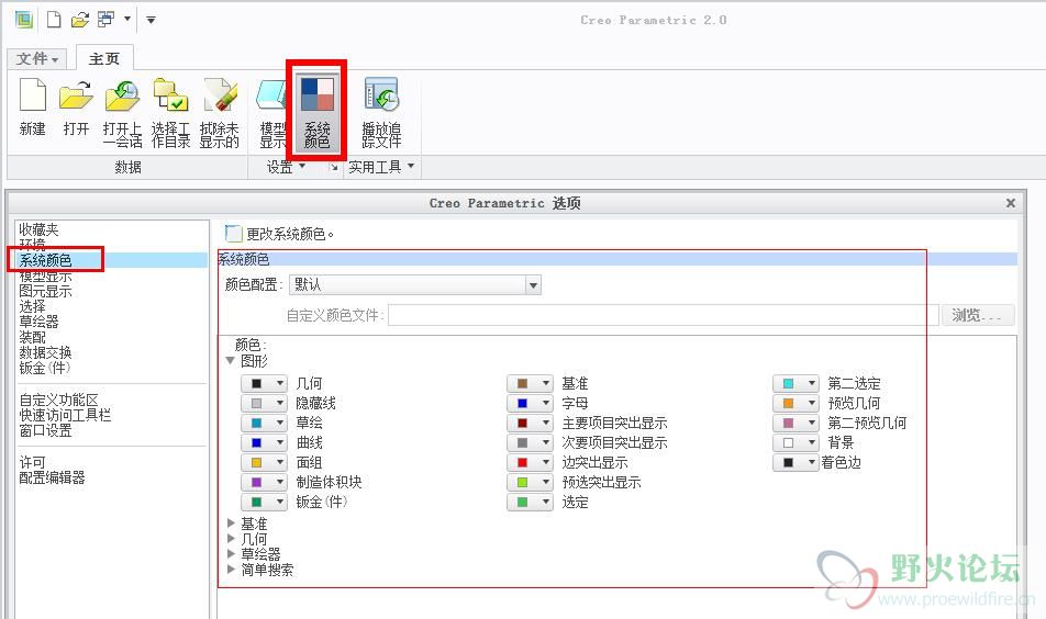

creo 2.0

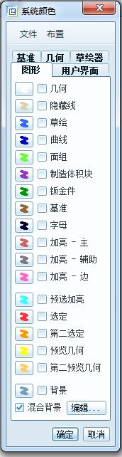

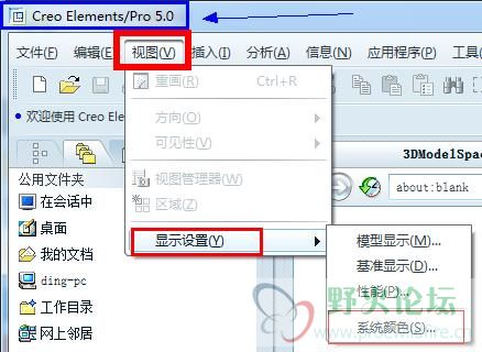

creo proe 5.0  想怎么修改就怎么修改。

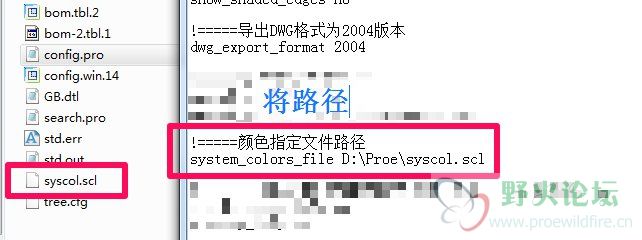

将颜色存在启动目录,然后用Config指定即可,将路径改成你的
