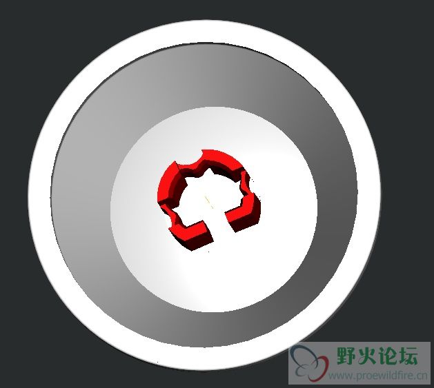

我的一種設計請大家評估!
1.圖面尺寸說明:
1.1. KNOB拔模角度0.5°~1°,小端尺寸6.1mm,大端尺寸6.2~6.3mm(未倒角之前內孔口部尺寸)
1.2. KNOB內孔做筋條與ENCONDER、VR電子零件軸過盈配合,筋條內徑φ5.8mm,筋條寬度0.5mm,無拔
      模角度,與ENCODER\VR的緊配直身位控制在3~4mm,口部倒角。
2.設計目的
2.1 避免裝配時內孔整面與電子零件軸接觸,防止裝配時困難過緊
2.2  筋條與軸過盈配合可以適當降低公差要求
 楼主| 发表于 2014-1-17 10:54 | 显示全部楼层
這個不適合我們,我們KNOB是ABS的,且外觀不需挖空!

发表于 2014-1-17 10:59 | 显示全部楼层
zhouhaidi19870 发表于 2014-1-17 10:51
我的一種設計請大家評估!
1.圖面尺寸說明:
好啊,这个办法好。
 楼主| 发表于 2014-1-17 11:05 | 显示全部楼层
你們還有上面新結構沒,都提出來啊 !再者對這個結構能給出建議,如缺點更好!

发表于 2014-1-17 11:35 | 显示全部楼层
qqhhdd 发表于 2014-1-17 10:49
看这样的行不行?
这样的安装方式批量生产需要多少工时啊?!肯定不会被采纳的!!!

发表于 2014-1-17 11:36 | 显示全部楼层
我的一種設計請大家評估!
1.圖面尺寸說明:
孔内做筋的前提是你的电位器上面有配套的筋!!!
 楼主| 发表于 2014-1-17 11:53 | 显示全部楼层
筋條是KNOB塑膠件模具上做出來的!,能解釋一下你的不可行理由嗎?

发表于 2014-1-17 11:59 | 显示全部楼层
做成像铣刀装夹的结构,看行不,

 楼主| 发表于 2014-1-21 11:36 | 显示全部楼层
大神們來看看這個結構怎麼樣,請提出你們的寶貴意見!
