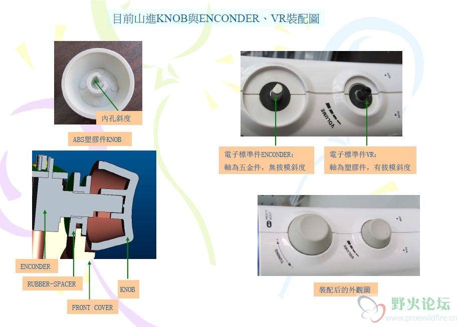

1.问题叙述:
1.1
   目前我公司机种塑料件KNOB与ENCONDER、VR电子零件装配机构一直都是沿用旧机种结构设计, 简单的轴
   孔过盈配合,具体装配图如第二页图片,ENCODER、VR零件尺寸图面如第三页。
1.2
   针对我公司结构设计,如要想达到理想装配效果,需要孔轴精密过盈配合,一般塑料产品公差在±0.05mm
   内(电子零件ENCODER\VR为厂商标准件,设计时只能靠控制KNOB件内孔尺寸来调整装配松紧度)。
1.3
   针对上叙的结构我公司一直存在问题:1.生产线因装配过紧或松动而停线、挑选旋钮使用造成巨大成本损
   失 2.机构ES\PP因装配松紧度问题反复修模,造成开发阶段成本增加。
2.问题检讨
2.1
   寻求新结构来避免装配时对塑料件KNOB内孔的尺寸严格要求,让内孔尺寸在±0.1mm的情况下对装配也
   无影响
结构图面
结构图面
1330
1797

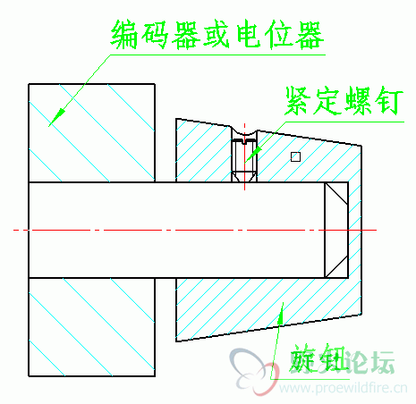

编码器、电位器轴 与 旋钮孔配合安装后,可用紧定螺钉锁死。

发表于 2014-1-16 21:12 | 显示全部楼层
没有螺钉锁死的吧!都是通过孔然后把电位器的旋柄漏出来,然后之间装旋钮的。再说轴是要旋转的,怎么可能螺钉固定呢?

 楼主| 发表于 2014-1-17 09:15 | 显示全部楼层
我們的ENCONDER\VR都是供應商標準間,我們每次做新機種都的適配修模好幾次。及時確認好了後續量產因廠商問題都出現生產線適配不良!我想大家一起討論有沒有新的好的結構,讓KNOB的孔徑公差在±0.1mm~±0.2mm都沒問題!
 楼主| 发表于 2014-1-17 09:24 | 显示全部楼层
那位仁兄說的螺钉锁死是爲了防止ENCONDER\VR偏心,導致旋鈕與塑膠件摩擦,我們也有這種設計!結構如圖片,鎖附的是後面螺紋哪節,上面功能節沒固定死!

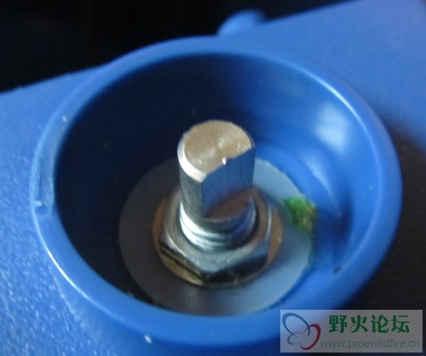

发表于 2014-1-17 10:17 | 显示全部楼层
zhouhaidi19870 发表于 2014-1-17 09:15
我們的ENCONDER\VR都是供應商標準間,我們每次做新機種都的適配修模好幾次。及時確認好了後續量產因廠商問 ...
今天看了一下网上的定位器,上面的轴柄就是与旋钮插入配合的,都是带有像齿轮的齿一样的长条,然后旋钮内孔也是挖有齿一样的与其配合的!
