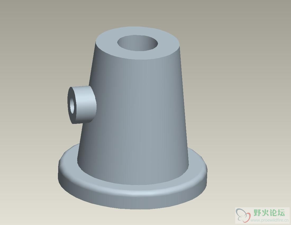

[分享] 支座建模出工程图(加分题)(加分结束)
62
89
发表于 2008-9-22 18:20 | 显示全部楼层

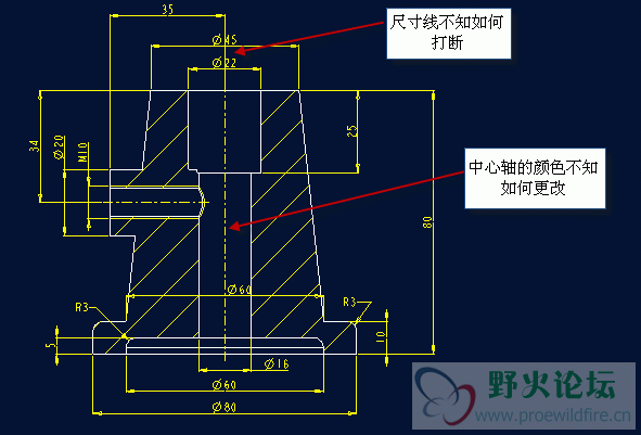

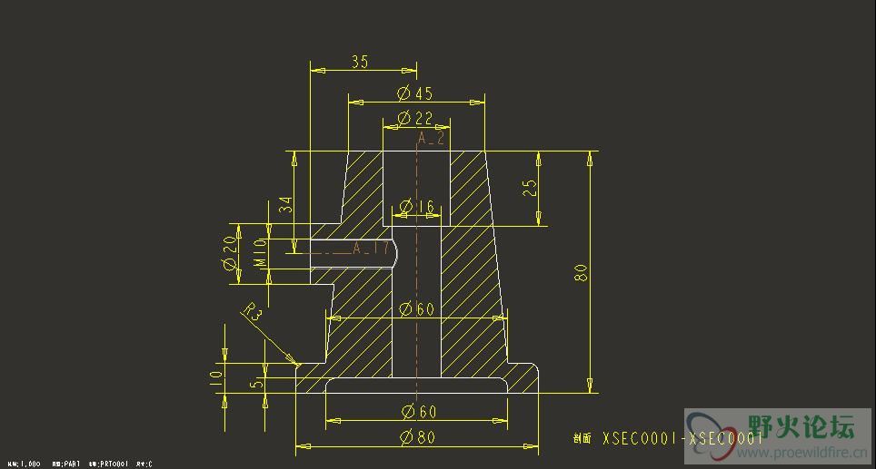

 楼主| 发表于 2008-9-23 10:45 | 显示全部楼层
ylw做的真好啊!高手,高手。
409
626
发表于 2008-9-23 17:57 | 显示全部楼层
原帖由 xlj.325 于 2008-9-23 10:45 发表
ylw做的真好啊!高手,高手。
我只是菜鸟而已,我画的工程图是有点问题的,能指点一下吗?
587
808

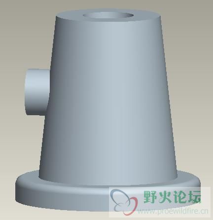

发表于 2008-9-23 22:13 | 显示全部楼层
我也来一个。

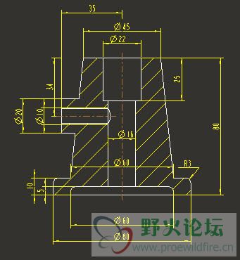

发表于 2008-9-25 10:16 | 显示全部楼层
是这样吧
[ 本帖最后由 icac2007 于 2008-9-25 10:47 编辑 ]

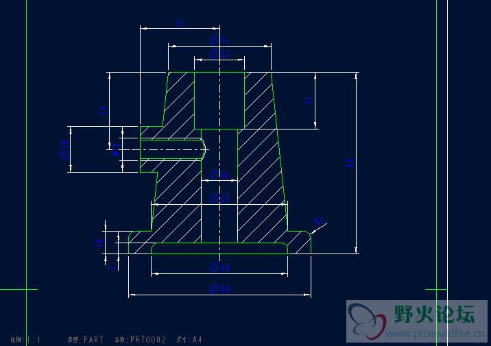

发表于 2008-9-25 14:01 | 显示全部楼层
支座建模出工程图(加分题)
我来做一个,
[ 本帖最后由 dmcom 于 2008-9-25 14:08 编辑 ]

发表于 2008-9-25 20:19 | 显示全部楼层
集中点评一下
5楼11楼,很好,注意尺寸与中心线相交的地方可以插入断点,就更好了
8楼,螺纹未做出,中心线未显示,虚线未隐藏
10楼,注意相切线的显示问题
另外有多个朋友螺纹有相交线的问题,估计是建模的错误所致
[ 本帖最后由 31358302 于 2008-9-25 20:21 编辑 ]
我不是版主,只是一个学习者。
多看贴、多思考、多尝试、多实践,问题的答案就在自己手中……

发表于 2008-9-25 22:40 | 显示全部楼层
我也试了一下,但是有两个问题想请教一下,希望能解答
31358302 + 1 做题得分,底下直径60处多了一条相切线吧? ...
大家都伸出手,我们就可以玩转地球!

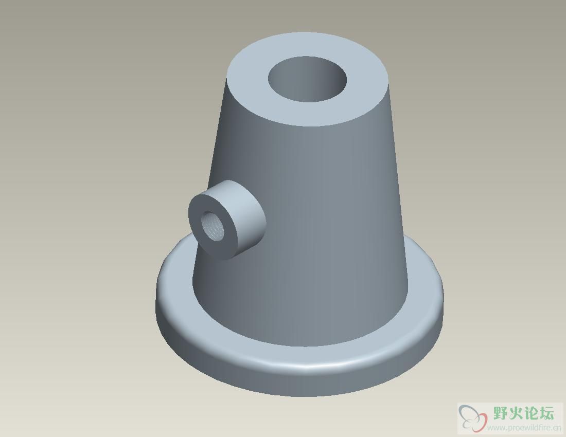

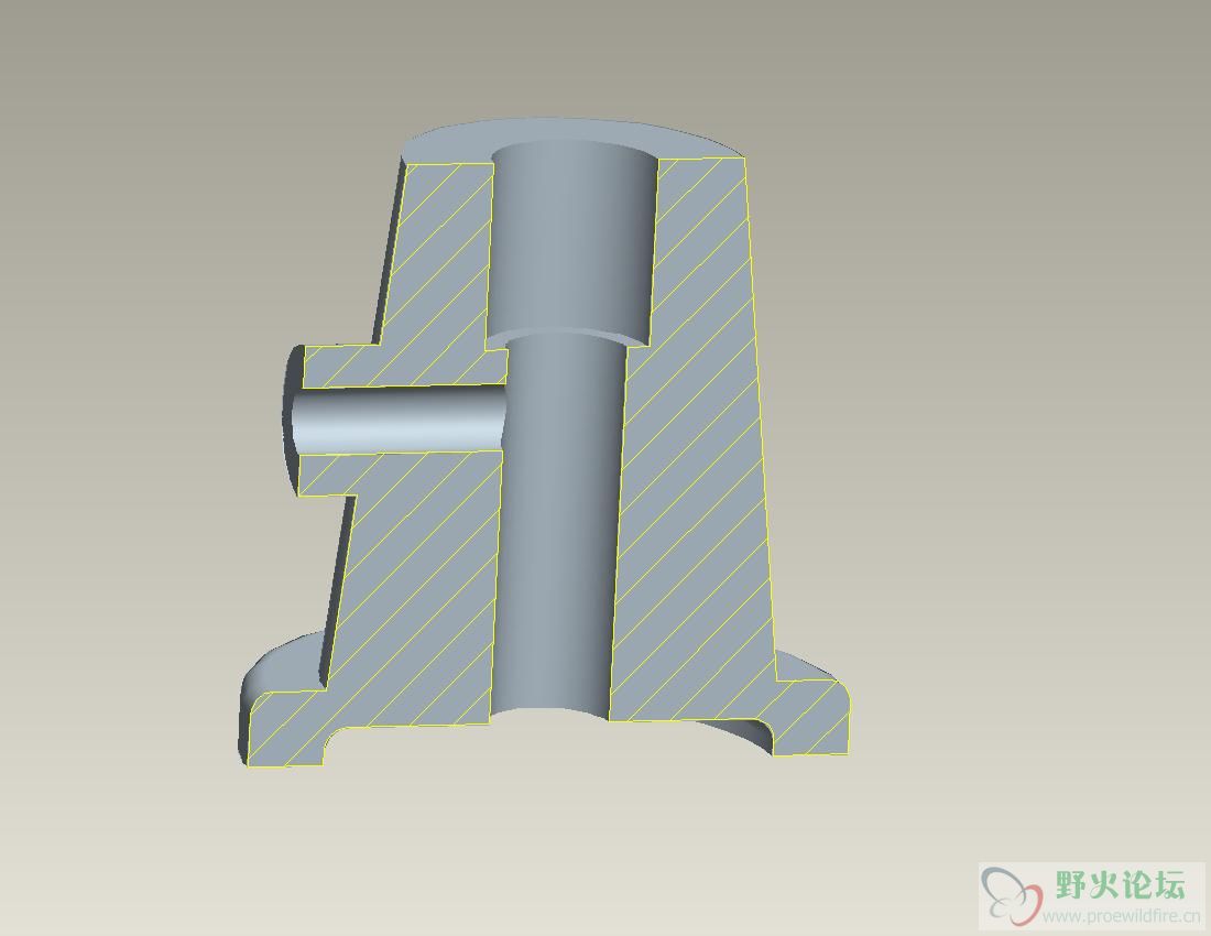

发表于 2008-9-26 00:54 | 显示全部楼层
参与人数 1威望 +2 收起 理由
31358302 + 2 做得很好,辛苦了……
1732
540
3266
发表于 2008-9-26 20:38 | 显示全部楼层
楼上要注意把轴显示关闭掉,
