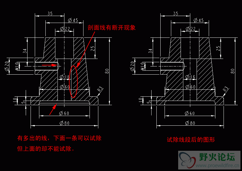

发现野火论坛里的Proe练习题目都是图片形式的,有些题当中有些尺寸看不出来(没准是我水平问题),现在我用CAD2008画了个平面图,让大家练习画Proe3D图。
怕有些人看不清,我把CAD画的.dwg也传上来。

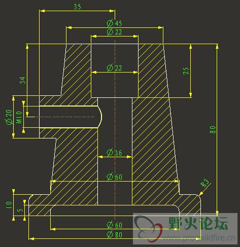

发表于 2008-9-20 22:03 | 显示全部楼层
此题改为加分题,截止到08-09-30
做完后上传图片即可,如附图所示
注意模型中M10螺纹大径与内孔的相交细节
注意45和60直径的标注
加威望2分

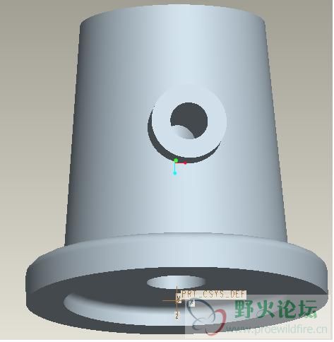

 楼主| 发表于 2008-9-21 14:24 | 显示全部楼层
我自己也做一下,不过我是新手,内螺纹不会画,请高手把内螺纹画一下,收尾收好。

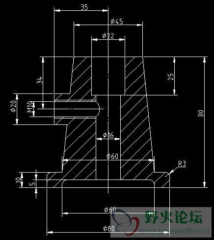

发表于 2008-9-21 16:57 | 显示全部楼层
我的,请PP,谢谢!

 楼主| 发表于 2008-9-21 18:29 | 显示全部楼层
5楼 littlerab可能没明白,是要用PROE画立体图。

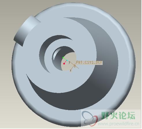

发表于 2008-9-21 18:32 | 显示全部楼层
看看,联系下

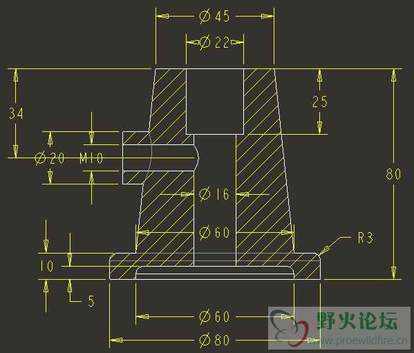

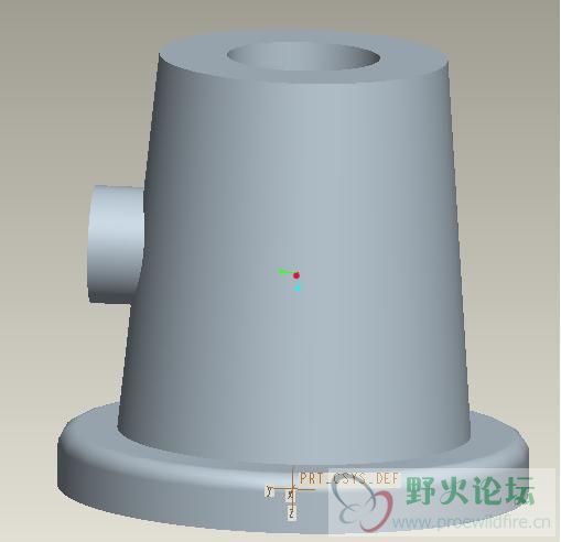

发表于 2008-9-21 18:50 | 显示全部楼层
好了,版主好加分不?
[ 本帖最后由 proengineer2001 于 2008-9-21 18:54 编辑 ]
参与人数 1金钱 +3 收起 理由
zmorphis + 3 做得不错/

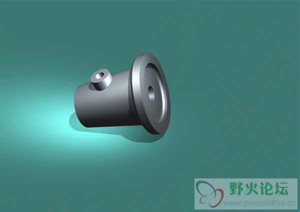

发表于 2008-9-22 16:50 | 显示全部楼层
无论简单或复杂都练练,交作业了,但其实自己并不太满意,故想借此机会向高手讨教,通过这样的形式对加深Pro/E认识和提高学习相信都会有所帮助的,希望继续发扬下去,成论坛一特色,交作业也并非为了赚金钱的 .
参与人数 1威望 +1 金钱 +2 收起 理由
zmorphis + 1 + 2 做得不错,渲染得也很好。
