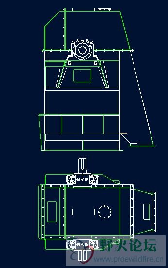

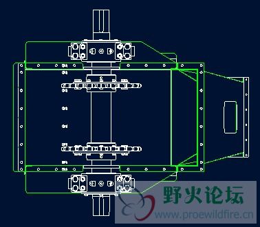

先上图,,,第一张是一般视图和投影视图,,,
但是我需要的是将上罩壳去除后的投影图,,,如第二张
我想的方法是装配一个没有上罩壳的装配图然后进行一般视图投影。。。请问如何设置更好,,,,,有没有更好更方便的方法。。

发表于 2014-1-10 10:51 | 显示全部楼层
在三维模型中把上盖隐藏了就可以了

 楼主| 发表于 2014-1-10 10:55 | 显示全部楼层
塘风小月 发表于 2014-1-10 10:51
在三维模型中把上盖隐藏了就可以了
这个方法我试过了,,,所有的图的上罩壳都没有了,,我只需要俯视图将上罩壳去除,,

发表于 2014-1-10 11:09 | 显示全部楼层
http://www.proewildfire.cn/thread-113771-1-1.html这个是我以前问论坛里的大神的帖子,希望里面的回答对你有帮助吧

发表于 2014-1-10 11:11 | 显示全部楼层
一个一个得视图在合并
 楼主| 发表于 2014-1-10 11:14 | 显示全部楼层
19821030 发表于 2014-1-10 11:11
一个一个得视图在合并
哦,,怎么弄,,不是很清楚?
78
115
可以试试布局里面的元件显示功能。
 楼主| 发表于 2014-1-10 11:16 | 显示全部楼层
jfwiang 发表于 2014-1-10 11:14
可以试试布局里面的元件显示功能。
我用的还是proe4.0.、。。请问这个功能按钮在哪里?、
98
124
发表于 2014-1-10 11:18 | 显示全部楼层
在视图管理,简化表示里建你想要的简化表示,然后在绘图图时选你建的简化表示
78
115
4.0的我不清楚
我用Creo的,就在布局里面——元件显示功能,你可以选择零件遮蔽。这个应该就可以满足你的要求了。
