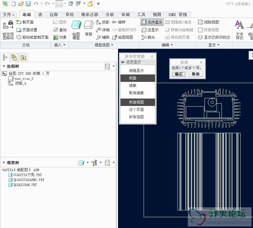

发表于 2013-6-4 11:57 | 显示全部楼层
装配图中选中几个做工程图
菜单栏里面选择“遮蔽”、“所选视图”
看图就知道了吧,有疑问就说出来

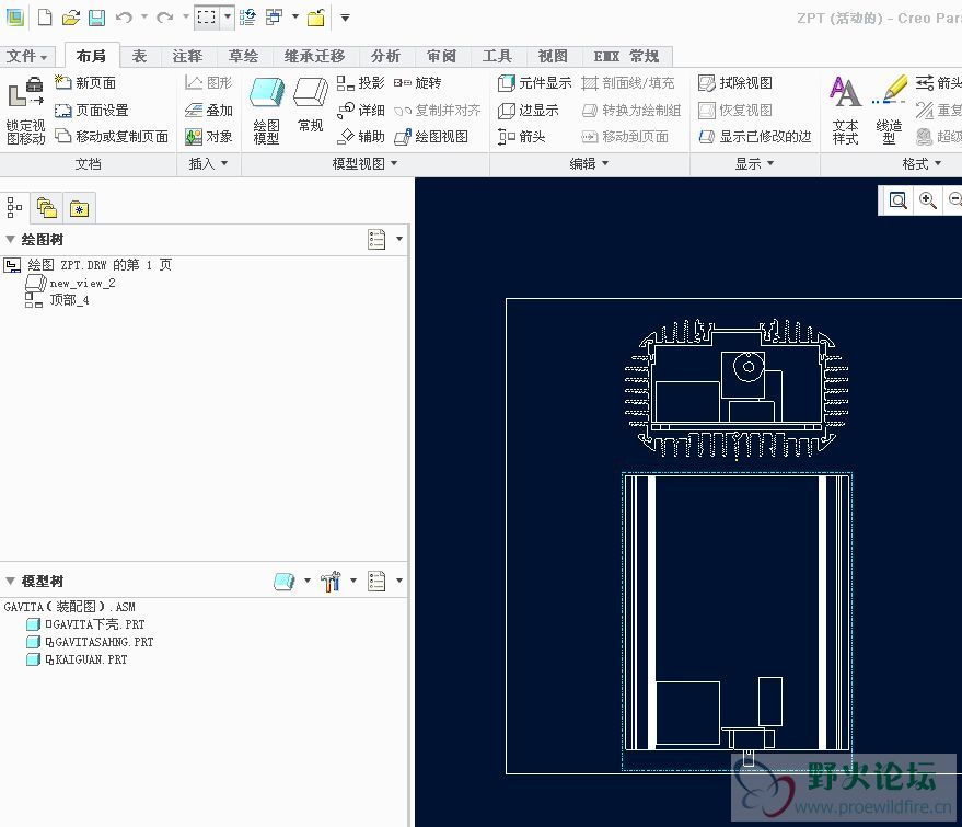

发表于 2013-9-11 16:08 | 显示全部楼层
我把我的方法给楼主说一下吧。希望帮助你哦!
一个工程图添加多个零件视图
一个工程图添加多个零件视图
