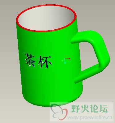

 楼主| 发表于 2014-1-1 20:39 | 显示全部楼层
谢谢各位哈,终于搞定了,拿出来小晒一把、、、
