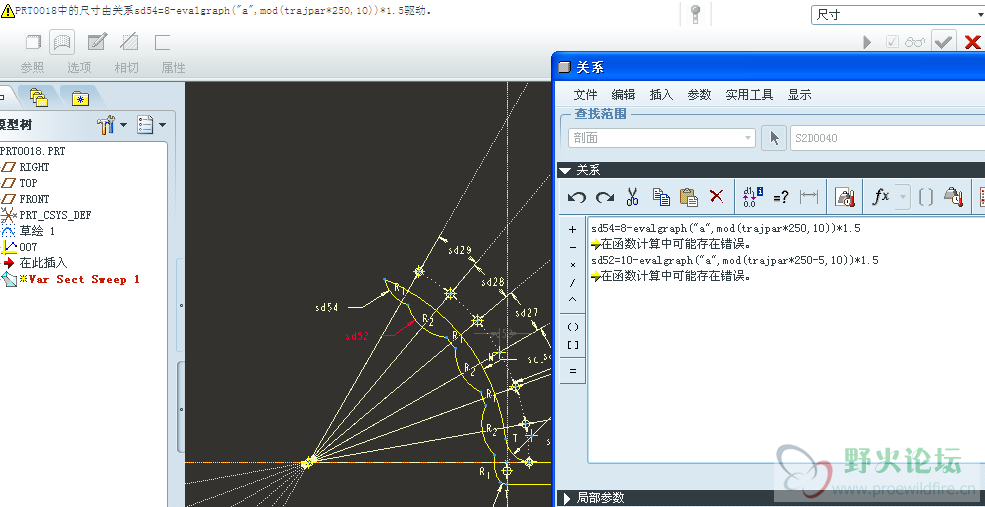

robing 发表于 2014-7-26 22:25
这个5.0的可以打开、
到这后面关系式是哪里错了,最后一步怎么都成不了
这一步的关系式是什么问题啊
这一步的关系式是什么问题啊
关系式中是“+”,你写的是不是“-”。
