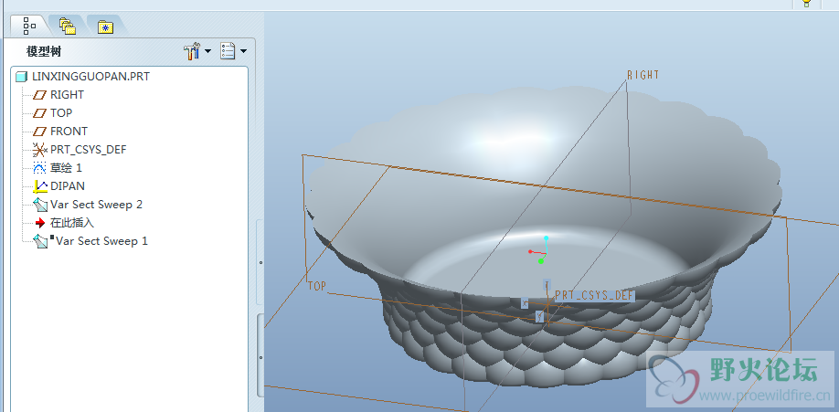

 楼主| 发表于 2014-4-18 17:31 | 显示全部楼层
打问号 发表于 2014-4-18 16:31
谢谢!版主,辛苦了
主要还是关系式这块儿有问题,
关系式中要用到的两个尺寸需要切换为半径标注,而你是用直径标注的。
在关系式中,不能用R1、R2来表示,而是要在切换至关系式状态时显示的尺寸代号来写的,例如,sd3、sd5、、、、
关系式中有错误,是“+”,而不是“-”。
我不是版主。。。
linxingguopan.prt.rar
38.93 KB, 下载次数: 7
好好学习,天天向上。
发表于 2014-4-19 08:21 | 显示全部楼层
谢谢你的耐心指导,让大家看看的学习成果!
