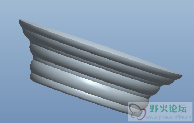

发表于 2018-1-16 13:25 | 显示全部楼层
好心楼主,为什么我照你的步骤做出来的,外观还是不太一样呢。可以帮我看看嘛
-4

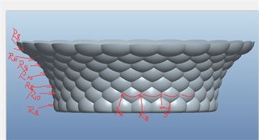

发表于 2018-1-16 16:22 | 显示全部楼层
xiaohu888 发表于 2013-12-31 11:08
谢谢分享,我这几天也在研究这个图形的应用,好多地方不明白,主要是里有那些数字,如250,,5,10,1.5什 ...
我来告诉你,250指的是在360度的圆周方向上,均布25组图形(也就是25组凸起半球特征,你可以数一下)。5是图形长度10的一半,意思就是R10的半球凸起特征从R8的半球凸起特征的中间位置作为起点开始(也就是你所看到的R8和R10特征是循环错位的),10是图形的长度。1.5是指半球凸起位置凸出的高度。这些都是可以调整的,不过楼主这个关系式中的5形成的外观目前是最合理的(1.5和250,10你都可以自己改,就很好理解了),图解如下。
这个就是不加关系式的特征,可以注意到这就是一个普通的SSA,一个简单的旋转特征。与最终的特征相比,它没 ...

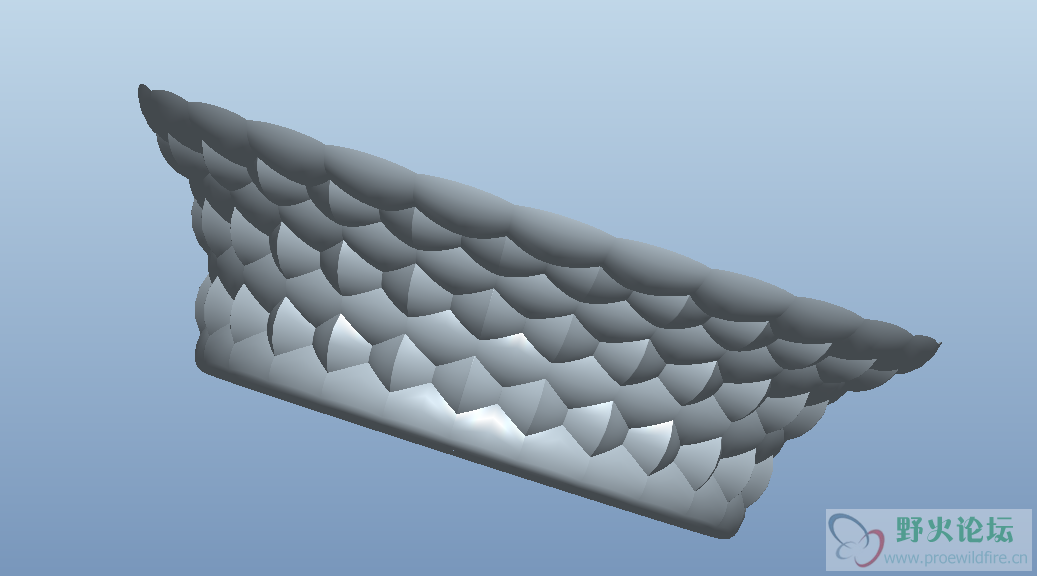

-4
发表于 2018-1-16 16:33 | 显示全部楼层
加了关系式之后的图解
图中的七层旋转特征从上至下分别为R8\R10交替出现。加了关系式之后,鱼鳞状就出现了。那么前面说的1.5就是 ...
