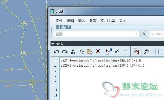

我认真地按楼主的步骤做了,前面的都没问题。,等再输入关系式的时候也照着输的,可是为什么关系式的窗口关不掉呢?

 楼主| 发表于 2014-2-26 16:38 | 显示全部楼层
ccm112206 发表于 2014-2-26 16:07
各位大神,关系式应该怎么用呀?250 10 1.5这些都是怎么来的呀?
你理解了mod函数的用法,也就知道是什么意思了。
加油。
好好学习,天天向上。

 楼主| 发表于 2014-2-26 16:40 | 显示全部楼层
ccm112206 发表于 2014-2-26 16:11
我认真地按楼主的步骤做了,前面的都没问题。,等再输入关系式的时候也照着输的,可是为什么关系式的窗口关 ...
那还关系式有问题。检查一下关系式左边的“sd?"是不是要驱动的尺寸。

发表于 2014-2-26 17:05 | 显示全部楼层
关系式输完以后就变成这样了,这是什么原因呀?

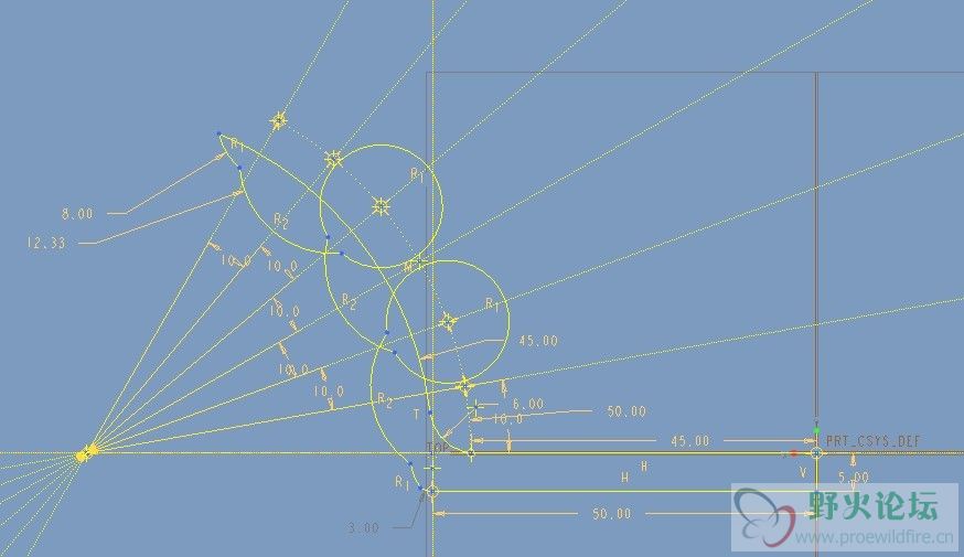

 楼主| 发表于 2014-2-26 20:48 | 显示全部楼层
你再核对一下,sd27是半径为8的圆,sd28是半径为10的圆。

发表于 2014-2-27 16:18 | 显示全部楼层
我的也是,提示:关系违反几何约束。请编辑关系。

 楼主| 发表于 2014-2-27 16:24 | 显示全部楼层
把文件上传过来看看。
