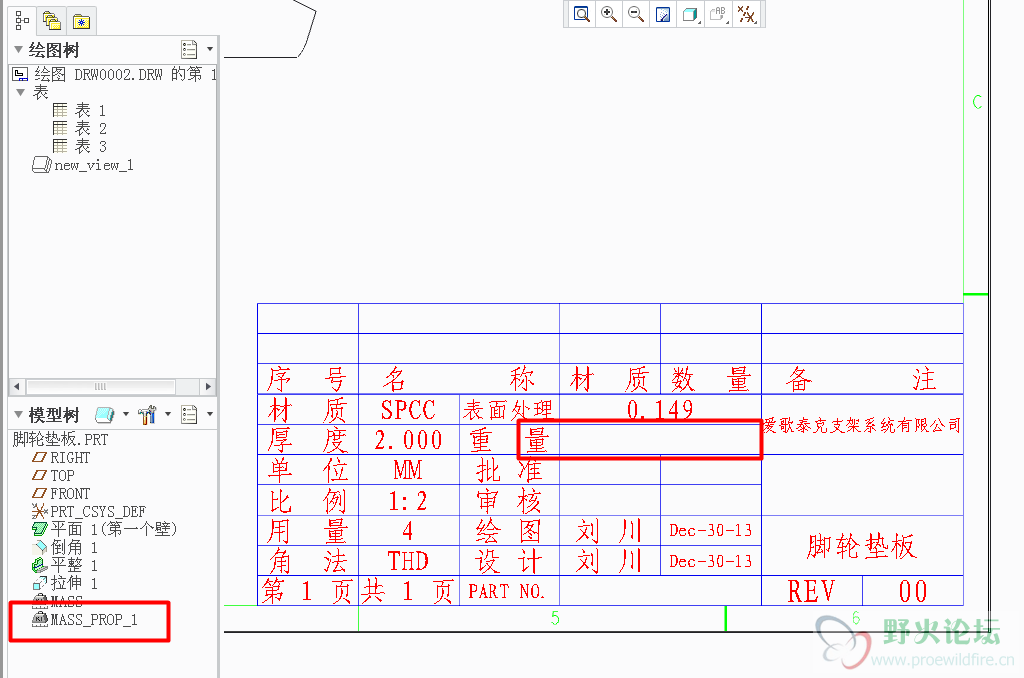

 楼主| 发表于 2013-12-30 09:14 | 显示全部楼层
085304229 发表于 2013-12-30 08:05
这个pro_mp_mass是系统参数,一般工程图里面你在重复区域里面添加&asm.mbr.pro_mp_mass就显示单重,总重 ...

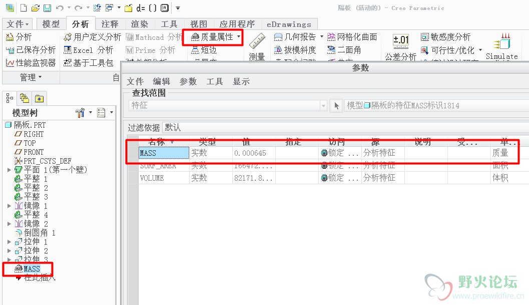

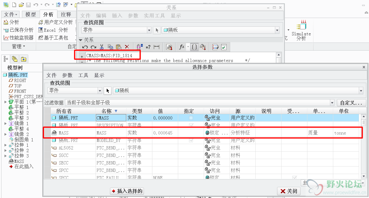

哪里可以找到这 pro_mp_mass 参数,我是参照上贴 计算了质量属性 ,然后在关系里 插入这个参数  CMASS=MASS:FID_1814。在工程图中 引用 &cmass 。如果 pro_mp_mass 是系统参数的话 ,那我就可以直接在 工程图中引用 pro_mp_mass 参数了。可是不行。。及时是数值太小应该也是显示 0 。

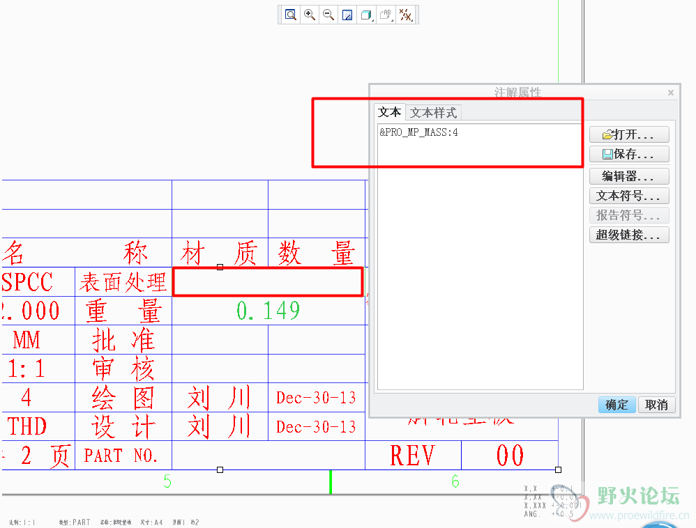

所谓系统参数就是不需要你去添加了,直接可以引用的。你还记得你问的比例问题吗?那里面的比例scale就是系统参数,不需要你去添加的,你直接引用就好了。当你在工程图中定义好比如单重你在bom里面的重复区域输入&asm_mbr_pro_mp_mass但是这里面需要用户自定义输入pro_mp_mass,然后保存你制作好的bom表,在你制作工程图的时候插入表就会自动加入你的各个零件质量。(当然你需要定义好零件的密度了和材料)

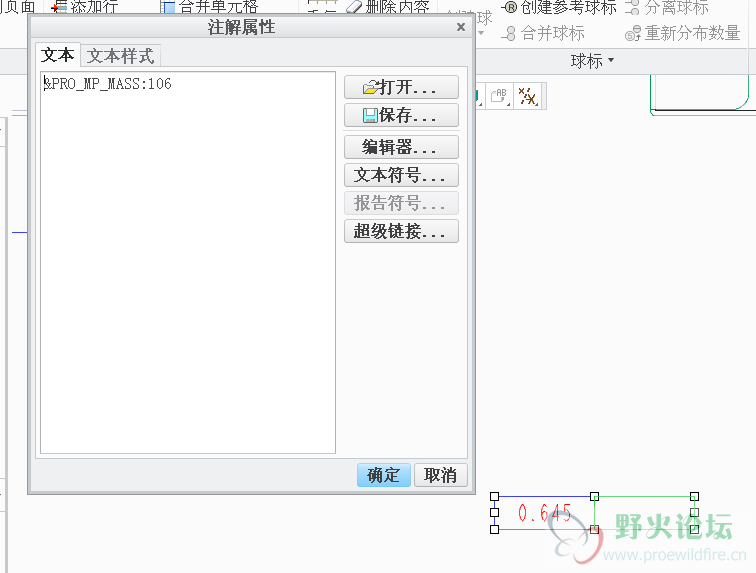

谢谢您的耐心解答。我现在就是创建的 单个零件的工程图, 在图框里输入 &pro_mp_mass ,就是没反应 ,什么都不显示。
pro_mp_mass 是系统参数的话 根本就不用 计算质量属性了。作BOM 还没学会呢,看了论坛的教程,有点摸不着头脑。

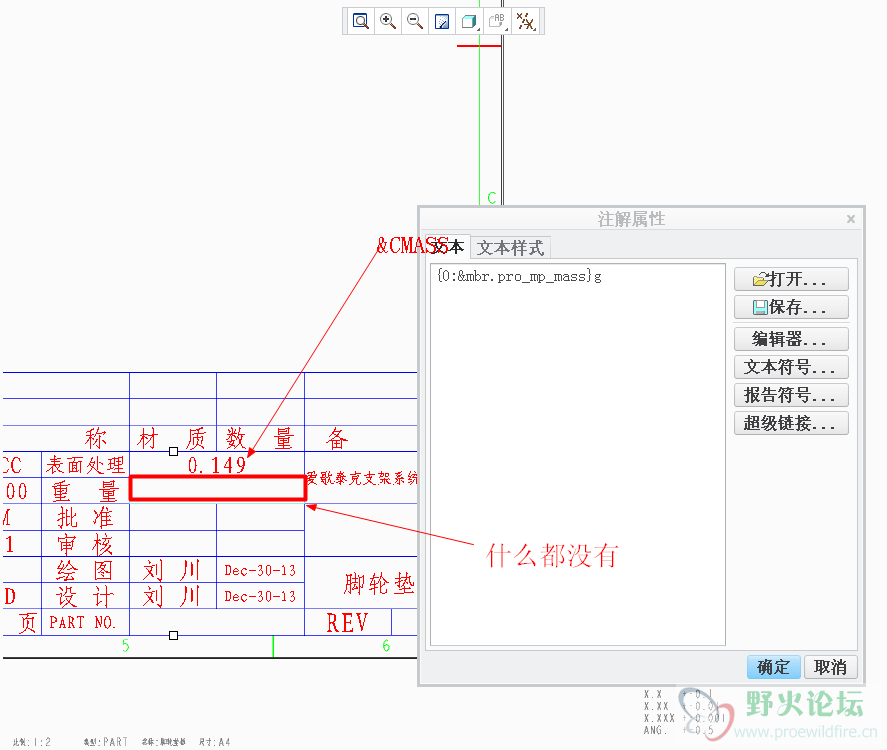

你试一下看看行不行啊!质量单位可以自己在我定义的图框表格里面更改。

还是不 ok . 难道我电脑问题?能否解释一下  “0:&mbr. ” 什么意思 ?
如果是在组件的工程图模式下,想引用单个零件的 参数 ,改怎么写 ?

你在模型零件里面先计算一下模型零件的质量(在文件——准备——模型属性——质量属性单击后面的更改,单击计算“计算”然后就可以在工程图中显示了),然后更新一下工程图试试

还是不行,我引用 CMASS 就是通过计算模型质量得到的 。
