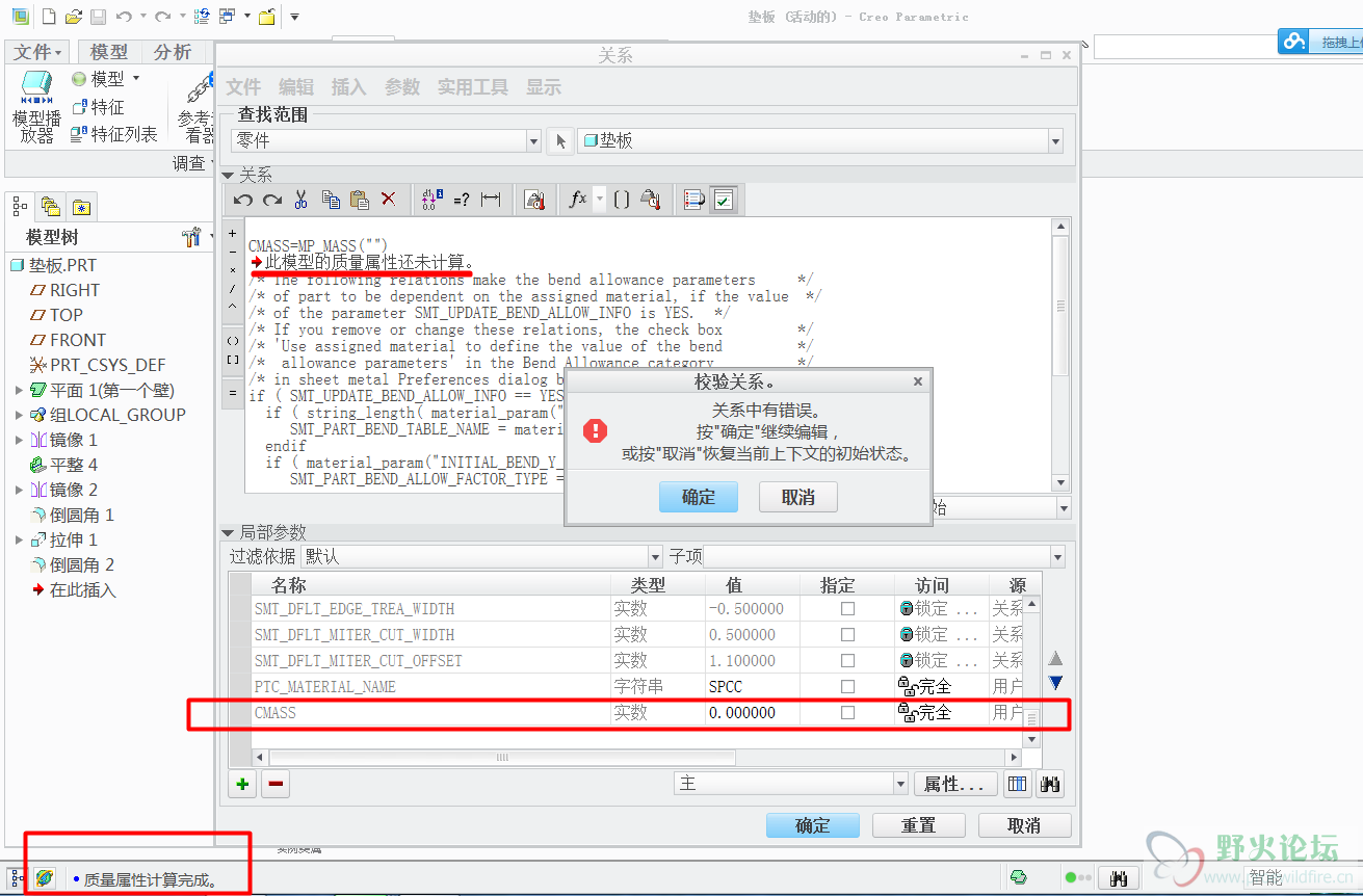

如题,想在工程图中自动输入质量。我提前已经分配了材料,设置的密度。还是显示不出来。
翻了论坛,没没找到解决的办法。请教高手。。。
01
01
419
523
 楼主| 发表于 2013-12-29 17:09 | 显示全部楼层

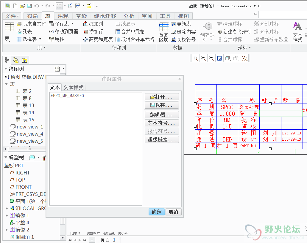

图1中设置了密度。也计算了质量属性。怎么在图2中还是提示没有 此模型质量属性还未计算 ??
图3中引用 PRO_MP_MASS 参数有问题吗??
图4中 直接输入  &PRO_MP_MASS 也不OK ,&CMASS 也不ok ,哪里有问题?
还有 图 4中的   &PRO_MP_MASS  后面的 “:0” 代表什么 ??
高手解惑一下。。。。

发表于 2013-12-29 17:43 | 显示全部楼层
cmass=pro_mp_mass
在工程图里这么写 &cmass

 楼主| 发表于 2013-12-29 17:45 | 显示全部楼层
ganyiwei 发表于 2013-12-29 17:43
cmass=pro_mp_mass
在工程图里这么写 &cmass
在关系里
cmass=pro_mp_mass
已经提示有错误了, 写 &cmass 也没用

 楼主| 发表于 2013-12-29 17:46 | 显示全部楼层
cmass=pro_mp_mass
在工程图里这么写 &cmass
pro_mp_mass 是系统参数吗 ?我的是 CREO2.0  M040

 楼主| 发表于 2013-12-30 07:29 | 显示全部楼层
ty2c26 发表于 2013-12-29 21:09
亲,你问了这么多问题,不会是想要自己做图框吧?
质量参数的传递往往需要自动再生,在config中有个控制选 ...
是想作图框。配置文件已经设置了自动更新。关键问题是我在零件模式下,参数表里找不到 pro_mp_mass 这个参数。。。
1379
249
2417
原创先锋勋章热心助人勋章优秀会员勋章希望之星勋章
发表于 2013-12-30 08:05 | 显示全部楼层
这个pro_mp_mass是系统参数,一般工程图里面你在重复区域里面添加&asm.mbr.pro_mp_mass就显示单重,总重栏添加tmass=asm_mbr_pro_mp_mass*rpt.qty
