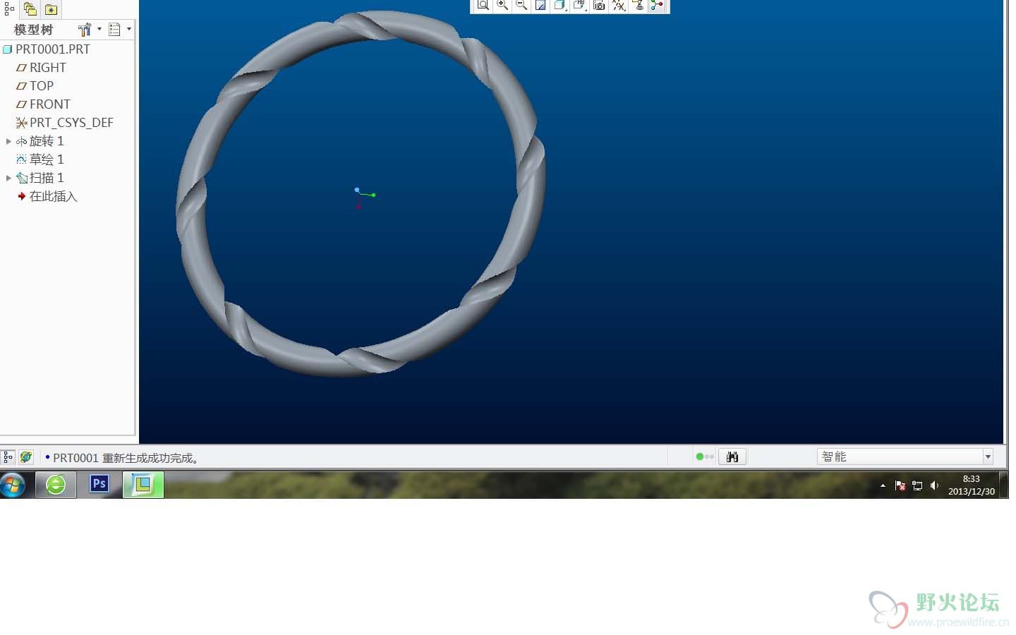

发表于 2013-12-30 08:32 | 显示全部楼层
这里面还少一个标注,就是切口从什么地方开始的呢???我做了一个楼主看一下吧

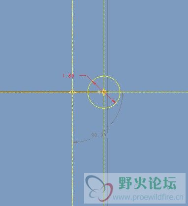

发表于 2013-12-30 08:42 | 显示全部楼层
sdgdjgb 发表于 2013-12-29 08:49
从大小、比例上分析,这个比较接近图片的型状。。。。
直径为什么要变化呢???他图纸意思是旋转周期8圈,直径1.8不变!!

发表于 2013-12-30 08:43 | 显示全部楼层
你这切口没有表达清楚啊,什么位置开始切除的没有表达!!!!!!!!!!

发表于 2013-12-30 08:49 | 显示全部楼层
3楼做的挺好

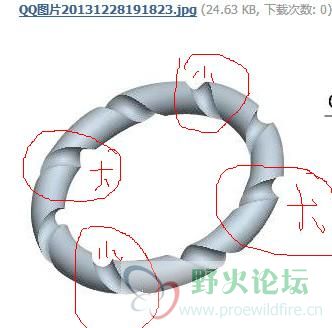

发表于 2013-12-30 08:50 | 显示全部楼层
仔细观察3d的图片。。。上下的缺口和左右的缺口大小是有区别的。。。我的判断是1.8的变化是(小大小大)。范围(1.8。。。1.8+0.5.。。。1.8.。。。1.8+0.5)。0.5是一个大约的值。

发表于 2013-12-30 09:00 | 显示全部楼层
从比例和大小上来分析。3楼的做法不符合题意。。。。谢谢关注。
