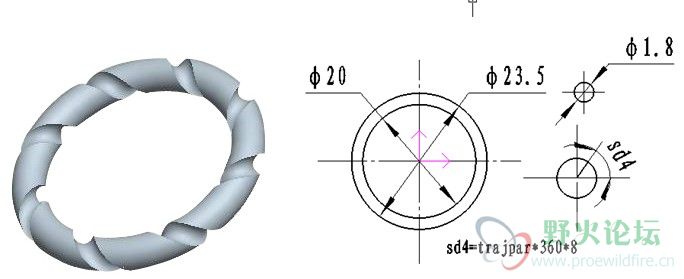

发表于 2013-12-28 19:19 | 显示全部楼层 |阅读模式
求帮忙啊
1631
1923

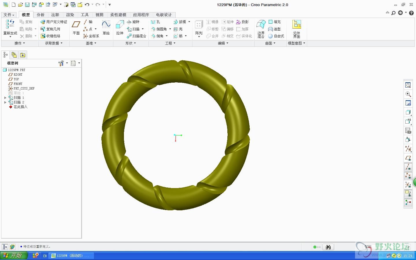

发表于 2013-12-29 08:40 | 显示全部楼层
仅供参考。。
prt0001.prt.zip (26.71 KB, 下载次数: 19)

发表于 2013-12-29 08:49 | 显示全部楼层
直径1.8的尺寸是有变化的。。。所以。只做一个示意图。请谅解。
从大小、比例上分析,这个比较接近图片的型状。。。。

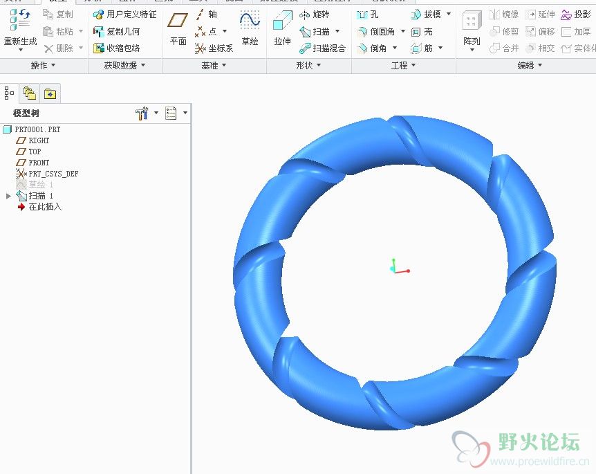

发表于 2013-12-29 10:12 | 显示全部楼层
拉伸,扫描切除材料,折弯。

发表于 2013-12-29 11:25 | 显示全部楼层
拉伸,扫描切除材料,折弯

发表于 2013-12-29 14:38 | 显示全部楼层
从2d图上看,这个做法比较接近。。。(仅供参考)
1229pm.JPG 1229pm.prt.zip (26.2 KB, 下载次数: 13)
