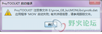

无标题.png 按照教程一步步安装完毕 打开弹出这个
系统是W7  64位
软件版本是5.0 M060
求教大神怎么回事  哪个地方有问题 ?

应该是MON5.dll的问题,可以试试以下方法:
1、拷贝一个MON5.dll的文件到安装目录下,如D:\Program Files\PTC\Creo Elements\Pro5.0\MONLibs\
如果安装目录下有这个文件,直接替换。
2、设置prok.tdat,将记事本里的【MON4.dll】改成【MON5.dll】,当然congfig里也要对应
3、重启试试。
下载链接如下:http://pan.baidu.com/share/link?shareid=493253&uk=369161344
PS:将下载的【MON64.4.5.dll】重命名为【MON5.dll】再拷贝

你的mon文件不是64位的

看这个帖子  挂载Monlibs的问题 [url]http://www.proewildfire.cn/thread-117564-1-1.html (出处: 野火论坛) [/url]   记得采纳 呵呵

完美解决  谢谢你啦!

为什么我的出现这种警告,但是零件库也能用
