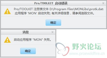

64位win7系统,creo1.0 M30,之前按照网上的教程一步一步安装monlibs,还是没成功,在启动软件时,提示如下:
挂载失败.jpg 请教各位,有没有遇到过类似的情况,搜了很多挂载失败的原因,怀疑是不是用的绿色未安装版的MONlibs,还望知情人告知则个。

一般网上下载的安装文件都是32位的  64位的还是有区别的 看一下论坛的帖子64位系统的福音,win7-X64下proe5.0挂全国最全标准件库monbils [url]http://www.proewildfire.cn/thread-87841-1-1.html (出处: 野火论坛) [/url]

我用的proe5.0  creo2.0都挂了  均是64位的  方法一样

感谢ljl18210,问题已经解决,确实是PVX和MON4.dll的原因,
