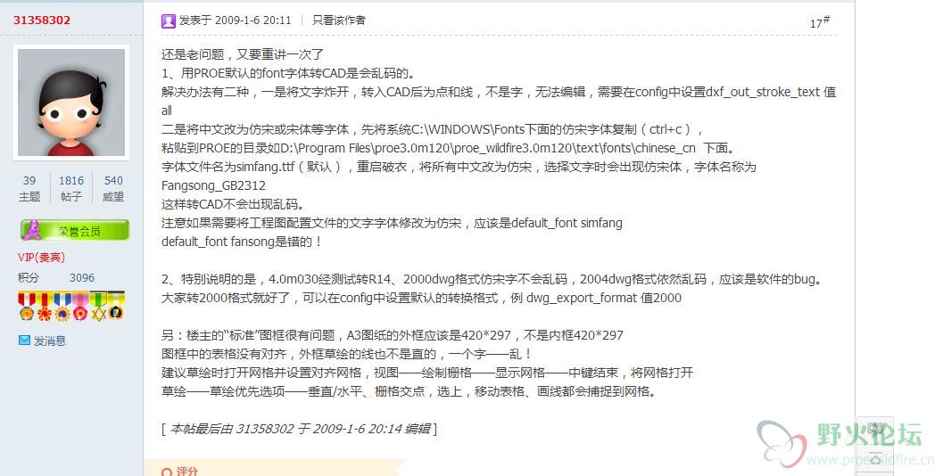

楼主可以参考这个帖子http://www.proewildfire.cn/thread-16824-2-1.html
