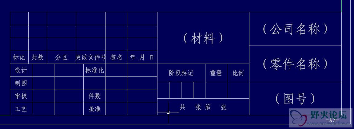

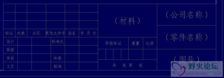

发表于 2009-1-6 20:19 | 显示全部楼层
proe里的图框标题栏
转AUTOCAD 后的图框标题栏
图的颜色改变是映射文件在起作用的原因
