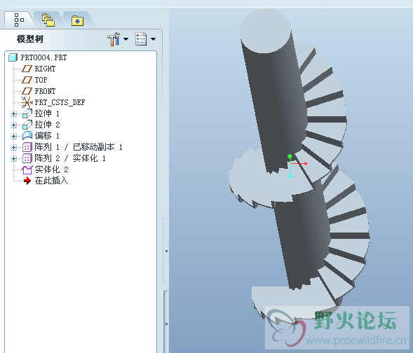

[原创] 楼梯阵列教程

我也画出来了
关键是两个尺寸。
第一个是参考平面的尺寸增加量是拉伸的高度。
第二个是角度增加的是18度。
按ctrl键选取一个方向上的两个增加的尺寸

我也试了下,
发表于 2011-10-29 18:45 | 显示全部楼层
终于做出来了
原来第二驱动尺寸是平面的距离

做一个辅助截面作用是什么,一直没有搞清楚?

终于做出来了~学到了~不过有一点不是很清楚为什么一定要建一个平面,不建平面的话为什么做出来不一样,是不是轴向偏移的关系?
