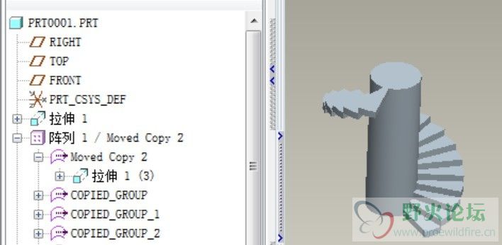

[原创] 楼梯阵列教程

原帖由 snooze 于 2009-7-24 09:29 发表
我做出来的也是这个效果,哪位高人提示下
偷工减料,少做了一步就是这样

学习了~也明白了,但是为什么我的proe4.0中看不到“0°”呢,我复选了阶梯本身高度的尺寸,结果是每一层阶梯最下面都是从地面开始的~但是希望各位大侠及楼主谁能帮我解释一下为什么我看不到另外做的重合的面的“0°”尺寸呢?~~~~~~~~~~~~~谢谢!
发表于 2010-12-15 16:20 | 显示全部楼层
我试过好几遍了,老是出错,不知道咋整的。

貌似这个阵列,有一种更通用的方法,已经很流行了。
就是直接复制,复制的时候旋转加向上移动,这样两个驱动尺寸不都出来了。
3.0做的
