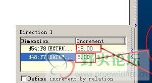

回复102楼的问题
开始选一个尺寸,输入值后,按住ctrl再选第二个尺寸,yeah,轻轻松松搞定!
