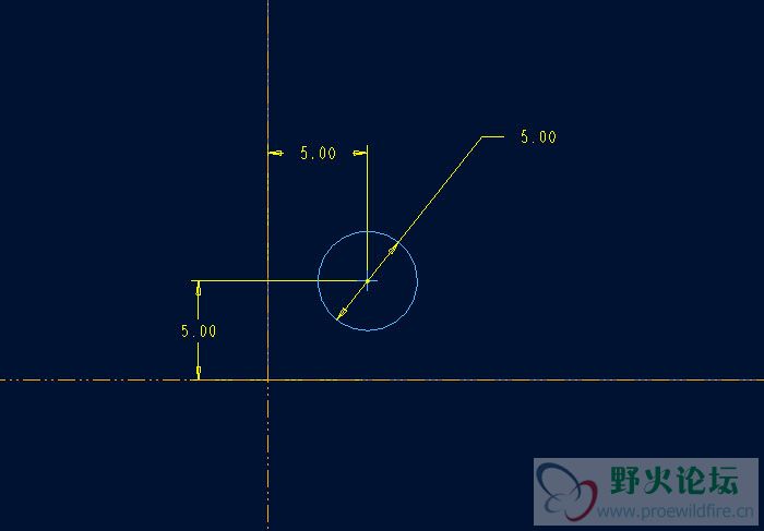

2、拉伸圆柱时注意草绘的尺寸标注,分别标注圆心到两条边的距离,以及圆直径。

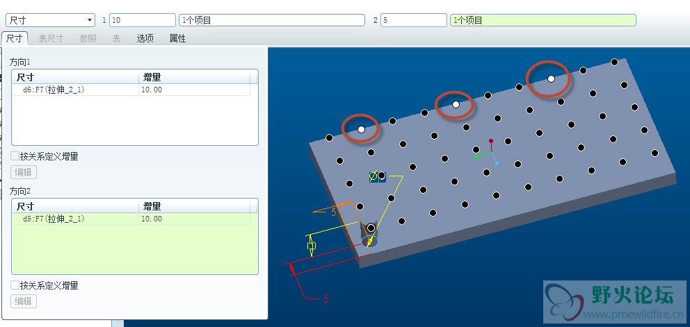

3、选择圆柱,创建阵列,阵列方式选择“尺寸”。方向1和方向2分别选择圆柱到边的距离尺寸为驱动尺寸,增量为10,阵列数量分别是10和5。

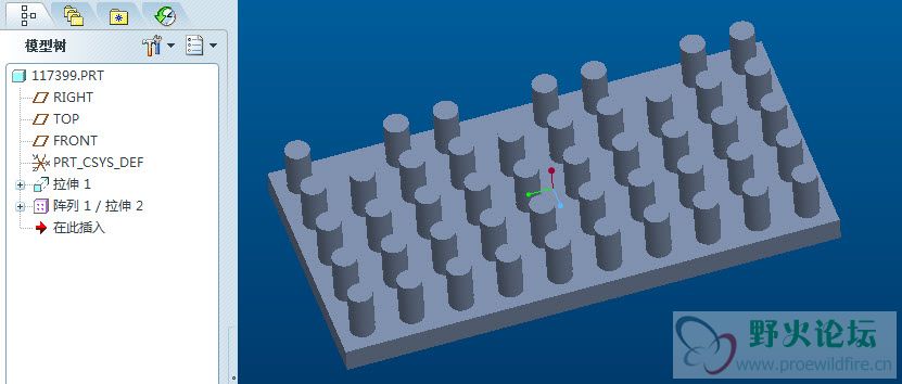

4、鼠标移到第五排的第2列的黑点上,然后左健单击黑点,黑点就变成了白点,同样方法把第5和第8列上的黑点变成白点。
5、打√确认,先看下效果。

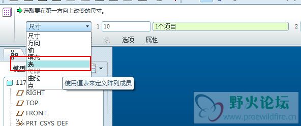

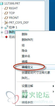

6、选择创建的阵列特征,右键,编辑定义。

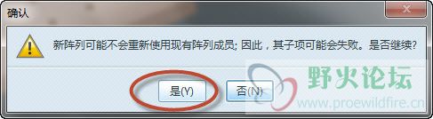

7、阵列方式改为表阵列。
8、弹出确认对话框,点击“是”。

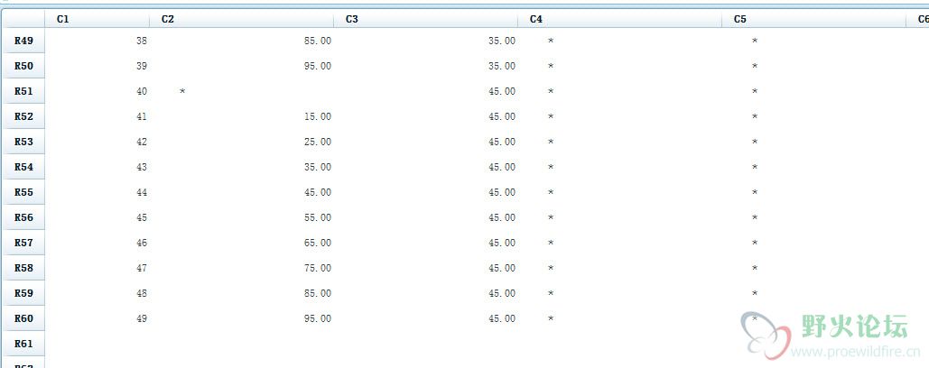

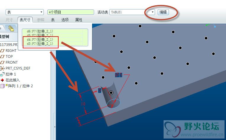

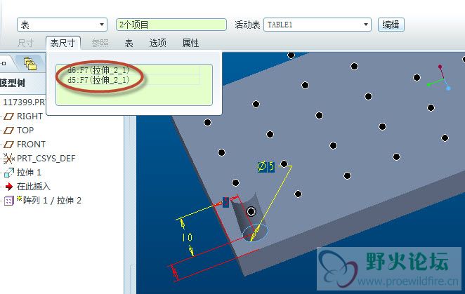

9、点击“表尺寸”,默认只有两个项目,就是之前尺寸阵列选择的两个驱动尺寸。这里我们要再添加两个尺寸进去。
10、按住键盘Ctrl键,选择圆柱的直径尺寸和高度尺寸;然后点击“编辑”。

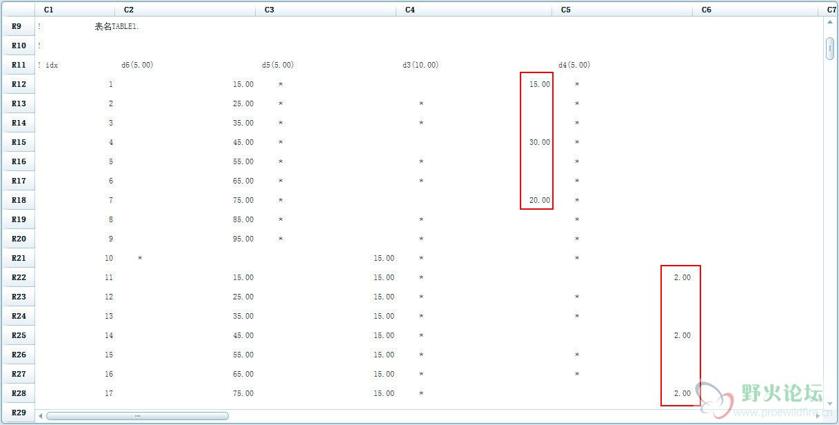

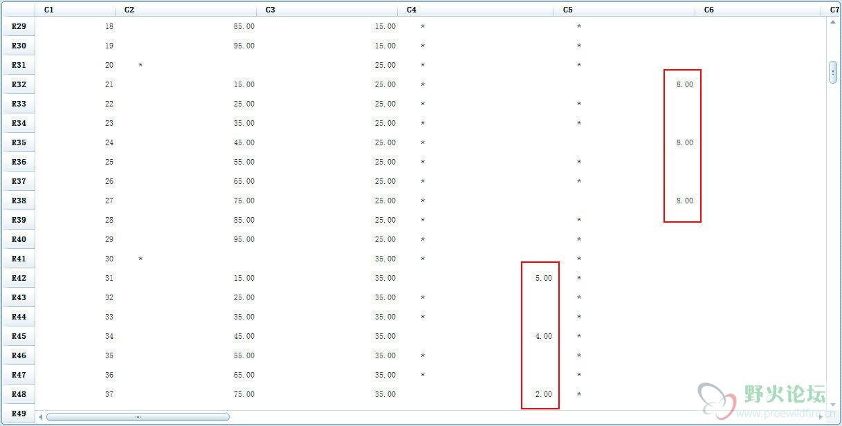

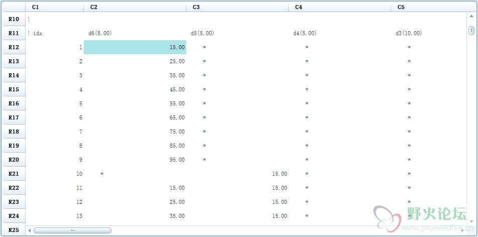

11、默认的表尺寸如下,我们看到有部分尺寸是用*号代替的,我们只要在相应的位置把*号改成我们想要的尺寸就可以了,没有更改的就还是保持原来的不变。
12、更改效果如下图。
13、更改好后,点击文件-保存。
14、关闭表编辑窗口,阵列打√确认,完成阵列。效果如下。
