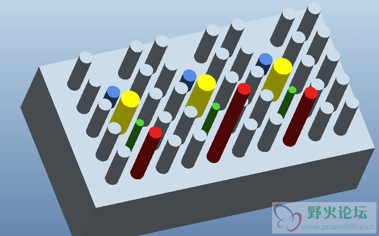

阵列效果如下图。
要求:1、一步阵列。
          2、总共5行10列。
        3、第一行的第2、5、8列的柱子高度比其它的高。
        4、第二行的第2、5、8列的柱子比其它柱子细。
        5、第三行的第2、5、8列的柱子比其它柱子粗。
        6、第四行的第2、5、8列的柱子比其它柱子矮。
        7、第五行的第2、5、8列是空的。
        8、尺寸自定,达到效果即可。
达到要求的+2威望,5金钱。
如果是更简单的方法另外加分。

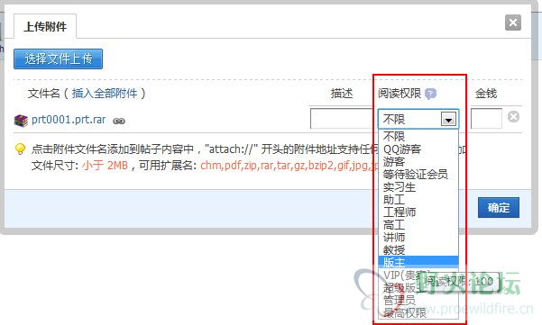

上传效果图,及附件,附件权限设置为版主。

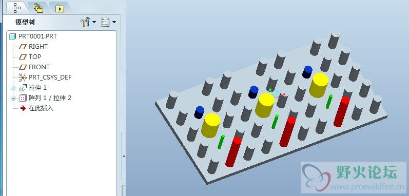

一边泡脚,一边做题,天冷了,泡个热水脚,还是很舒服的
阵列练习-01.prt.rar (214.48 KB, 下载次数: 116)

 楼主| 发表于 2013-12-13 20:43 | 显示全部楼层
你这也太快了,我脚还没泡呢,你就泡好了

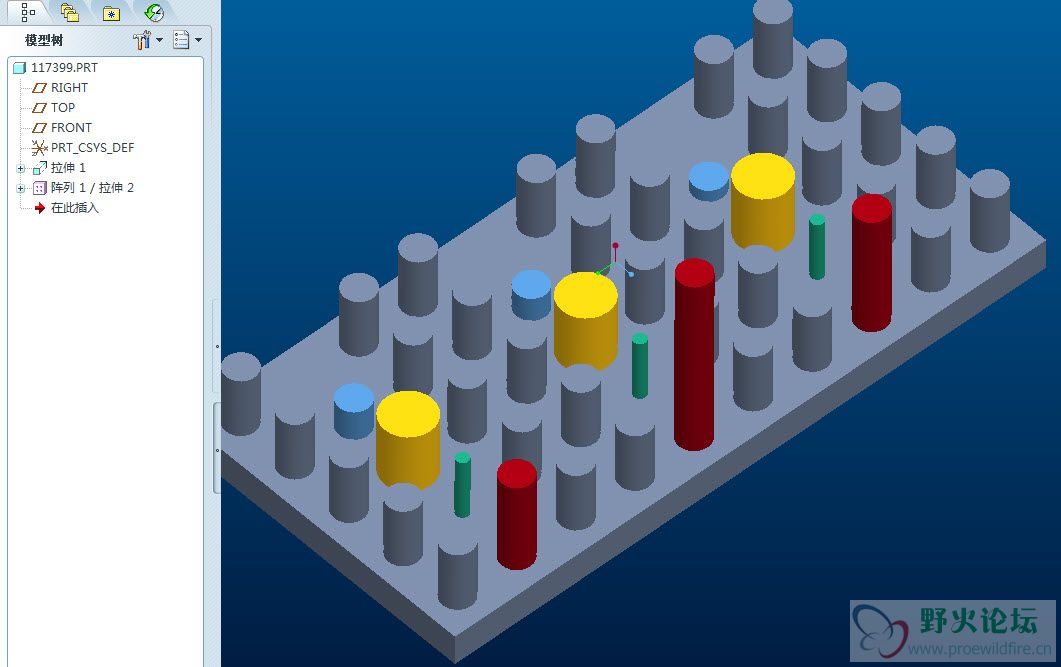

是这样吗?
25552525.prt.rar

 楼主| 发表于 2013-12-13 22:01 | 显示全部楼层
呃,怎么都会做啊,我还以为很难呢,呵呵。

 楼主| 发表于 2013-12-13 22:09 | 显示全部楼层
嗯,都看过了。
hc_yml朋友的方法相对简单些。
robing和lanjiexie的方法是最麻烦的,也是最容易理解的。
