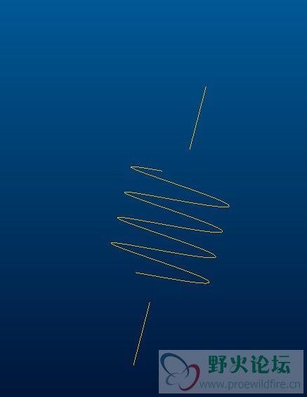

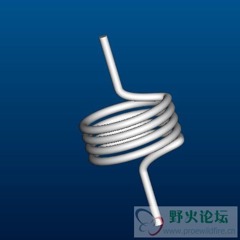

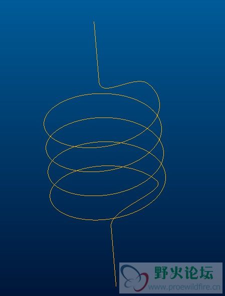

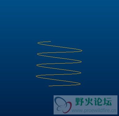

发表于 2013-12-24 09:23 | 显示全部楼层
  1.用曲线方程画条螺旋线
2.在螺旋线的两端分别画条直线
3.用曲线方程分别连接螺旋线与直线,连接方式均用相切
4.选择线条用可变扫描即可

发表于 2014-1-3 23:22 | 显示全部楼层
xiangxiangzxy 发表于 2013-12-24 09:23
1.用曲线方程画条螺旋线
2.在螺旋线的两端分别画条直线
楼上正解,讲的很详细,顶一个
