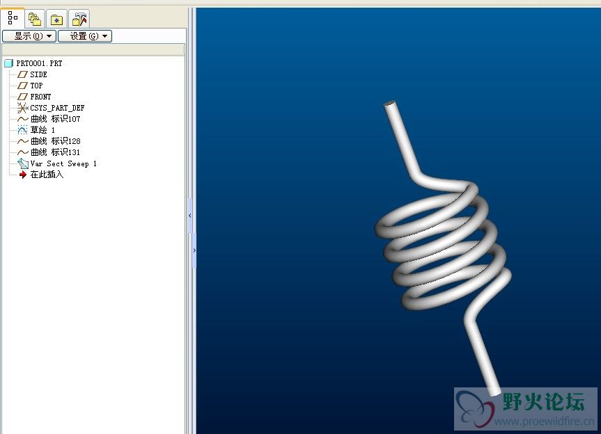

这样的螺旋管谁会 求高手指导

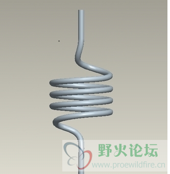

发表于 2013-12-20 16:53 | 显示全部楼层
可以参考弹簧的做法
发表于 2013-12-20 17:13 | 显示全部楼层
大概就这样吧。。。。。

发表于 2013-12-20 22:21 | 显示全部楼层
我告诉你方法
1:螺旋扫描个螺旋线出来。
2:草绘 画出你的垂直线。
3:用   命令 在螺旋线上点出你要的位置。多余 的线就用修剪去掉
4:用 曲线 命令  把 垂直线的端点选上 跟 点 修剪掉的端点 连接上,相切。
5:用 只能用 可变截面扫描 扫描出来。{因为你看到的是 草绘线 跟 基准线 那2个线颜色有点不同,是颜色的深浅不同 } 别的扫描不了。我这知道这种能扫描,有别的扫描方法请告诉我下。 谢谢。

发表于 2013-12-21 14:43 | 显示全部楼层
草绘一根直线---扭曲(里面选择扭转,然后在选取框里设置一下)---可变扫出就ok了

发表于 2013-12-21 15:46 | 显示全部楼层
先画出主体弹簧部分,再用描点,画线,扫描其它部份
