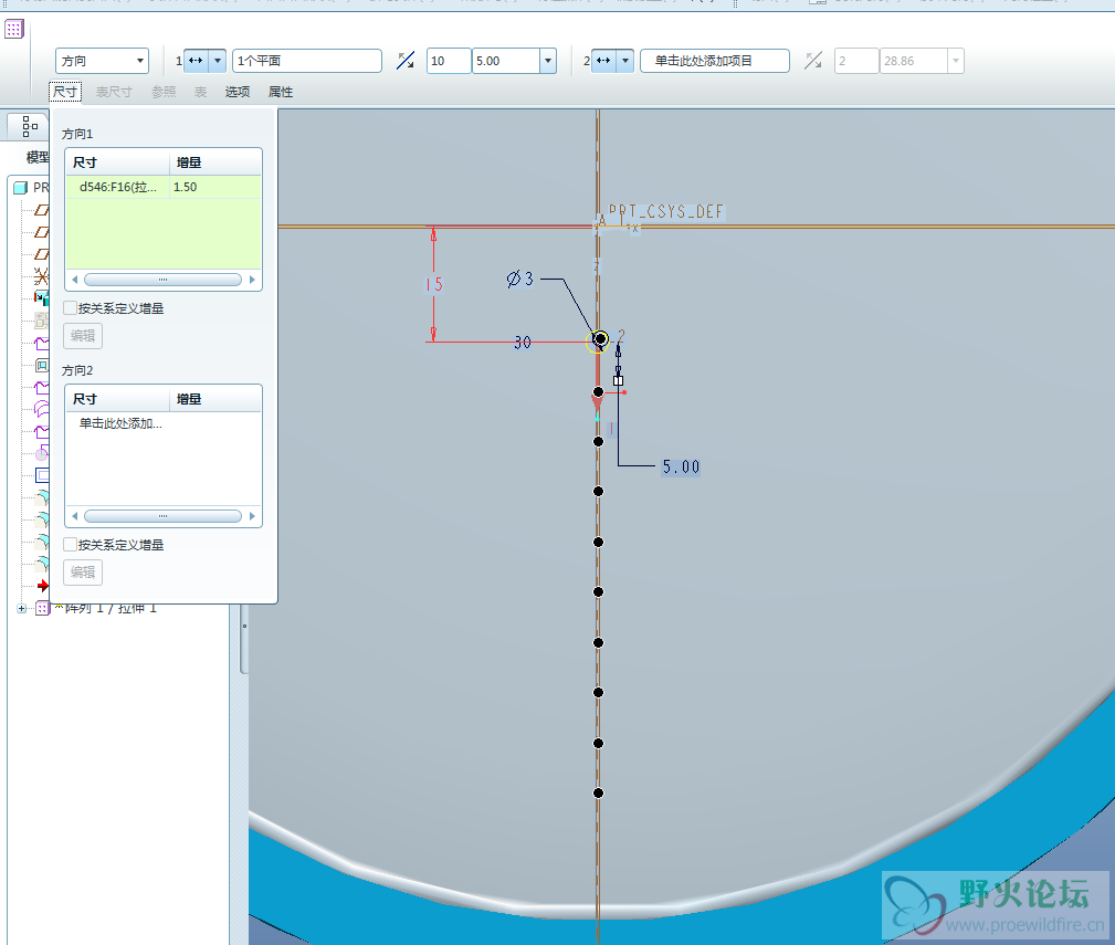

我知道用关系式可以实现方向上的距离渐变阵列,但是我不会,怎么样不用关系式可以实现这种阵列?
如图,我现在的这种只能在5的基础上每个加长1.5 ,怎么实现每个间距不一样,而且有规律的渐渐变大?

Creo 2.0 入门级图文教程(六)——阵列1<尺寸阵列、方向阵列>
http://www.proewildfire.cn/thread-114711-1-1.html
看看这个。

关系式不难的,搞懂参数后简单得很。
例子:http://www.proewildfire.cn/forum ... p;extra=#pid2058654
