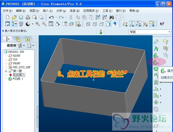

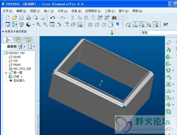

[分享] 钣金练习,看你需要几步完成

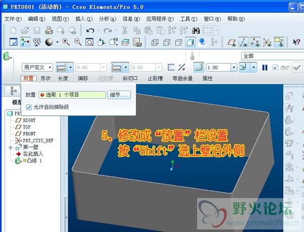

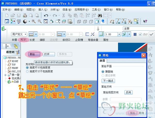

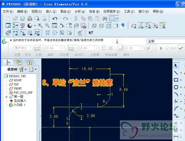

发表于 2011-11-8 21:10 | 显示全部楼层

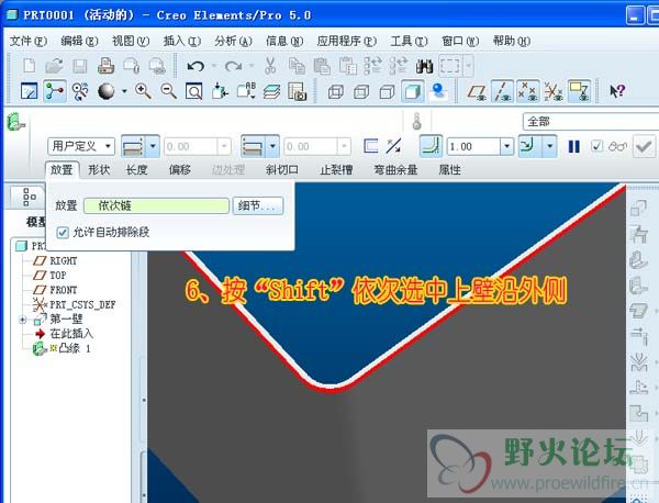

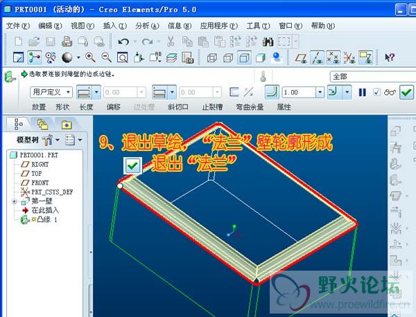

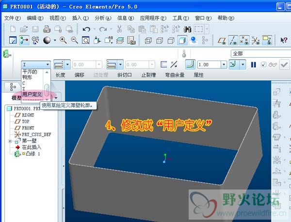

老题目,但很考量基本技能
刚开始自学 Pro E 的钣金.
发个我做的 PRT 和过程图片

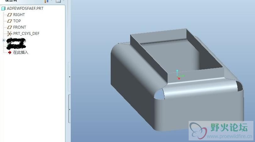

发表于 2013-5-20 16:17 | 显示全部楼层
第一壁,   外加  ,法兰臂(自己手动绘制)
