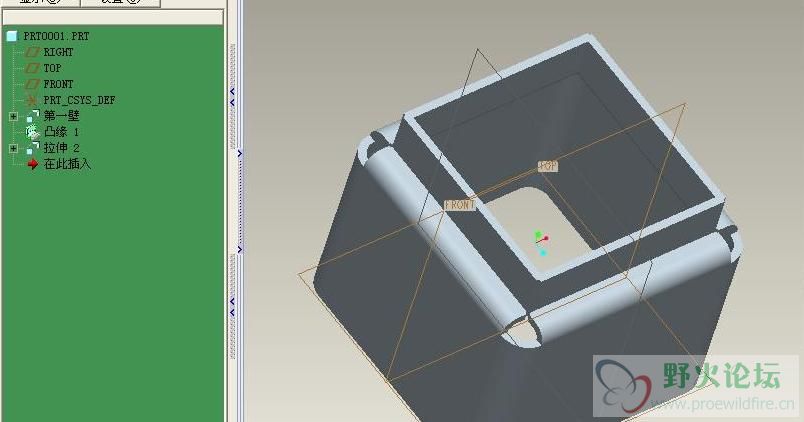

[分享] 钣金练习,看你需要几步完成

两部足够了啊

只能三步啊
用钣金拉伸一个基础东西,创建个法兰壁,再切除四个角,怎么可能两步?

三步
只能三步

我要3步,2步怎么做?谁来指教下。

这个用两步就行了,先拉伸底下那四方,再用法兰壁,自定义草绘.
