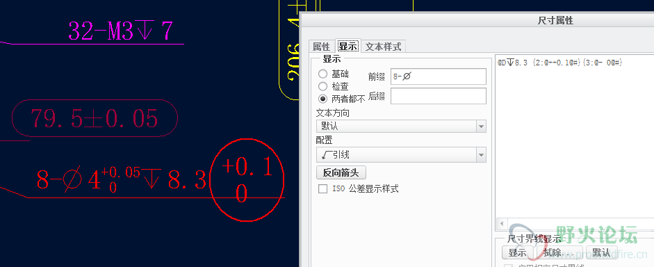

在creo3.0中没有单独选择后面公差的功能,这个大小应该怎么改的呀?

tol_text_height_factor STANDARD
tol_text_width_factor STANDARD
修改这两项

像14楼那样改可以的
@O25@++0.05@#@-0.00@#

在属性中的tol_text_width_factor和tol_text_height_factor可以调整两者的比例
这个设置适用于直接标注 ...
用你的方法,最后修改成功了,就是这个文字高度比例问题,“tol_height_factor”的值修改成“0.6”就可以了,感谢
