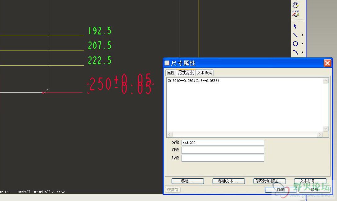

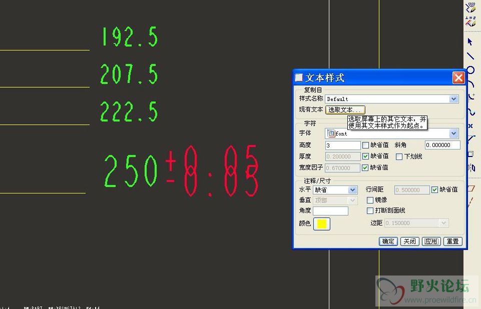

像图中一样,把高度后面的勾勾去掉,然后把高度的数值修改的小一点就可以了的。
这个我是在做注释练习的时候学会的。

 楼主| 发表于 2008-9-22 13:02 | 显示全部楼层
原帖由 riclin 于 2008-9-22 12:44 发表
高度不是可以修改的吗?
这是改后1

 楼主| 发表于 2008-9-22 13:05 | 显示全部楼层
这是我标注公差的方式!

发表于 2008-9-26 22:51 | 显示全部楼层
我又用3.0m120试了一下,真的有问题
以前用3.0m010时是可以直接改大小的(难道我记错了?)
楼主这种情况,可以将尺寸文本改为@O@++0.02@#@-0.05@#来解决
第一个@后面是字母O,这样改,上下偏差的大小会和直接显示公差的大小一致
即受工程图配置文件 *.dtl控制
tol_text_height_factor  值为0.6或0.7较合适
对楼主表示歉意
我不是版主,只是一个学习者。
多看贴、多思考、多尝试、多实践,问题的答案就在自己手中……
