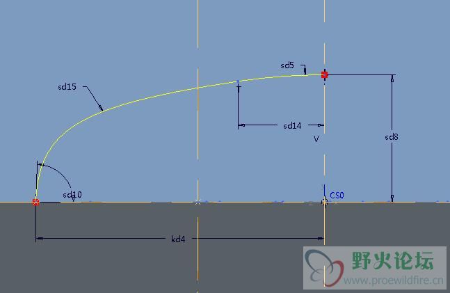

 楼主| 发表于 2013-12-12 17:33 | 显示全部楼层
wswxhjn 发表于 2013-12-12 16:27
你右边那条中心线别画,直接和坐标系标注尺寸,试试呢
直接从坐标系能标注已知尺寸,只是需要转换一下到想要的已知尺寸。也算解决了,谢谢!

发表于 2014-1-22 13:18 | 显示全部楼层
能说详细点吗?

 楼主| 发表于 2015-2-9 17:45 | 显示全部楼层
意思是先在外面建立坐标系,再进草绘标已知尺寸。如图kd4。

发表于 2015-3-17 08:42 | 显示全部楼层
楼主所说尺寸应该是标注外部参照的,实际操作时并没有标注到外部参照,而是草绘图元导致的尺寸冲突
