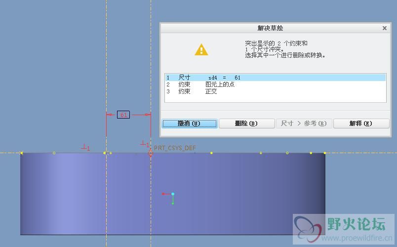

Creo草绘标注“已知尺寸”时提示与约束冲突(如图示),请问如何解决?
听说关闭“意图管理”能解决,不知在哪关闭?请高人指点,谢谢!

发表于 2013-12-12 11:11 | 显示全部楼层
你直接点“解释”就行了但是尺寸不能改动了   如果要编辑的话就必须删除部分约束条件了

 楼主| 发表于 2013-12-12 11:39 | 显示全部楼层
我想将此已知尺寸标在图面上(不修改此尺寸),然后利用关系驱动其他尺寸。点“解释‘也无法标上此尺寸啊。

发表于 2013-12-12 11:50 | 显示全部楼层
你把那个图元上的点那个约束删除掉就可以了

 楼主| 发表于 2013-12-12 12:24 | 显示全部楼层
非要把约束去掉吗?这样就改变了设计初衷了吧?
记得破衣是可以标已知尺寸的,难道Creo就不行了?

发表于 2013-12-12 12:53 | 显示全部楼层
看看有没有同一个尺寸标注了两次

 楼主| 发表于 2013-12-12 13:17 | 显示全部楼层
领风 发表于 2013-12-12 12:53
看看有没有同一个尺寸标注了两次
没有。不单是这个图这样,所有的图在标已知尺寸时都提示与约束冲突。另如果删掉约束,那这个尺寸就不是已知尺寸了。
大家看下面这个图,有知道“意图总管”在哪关掉的吗?

发表于 2013-12-12 13:21 | 显示全部楼层
删除多余的约束即可!

 楼主| 发表于 2013-12-12 13:32 | 显示全部楼层
孤独源于恋 发表于 2013-12-12 13:21
删除多余的约束即可!
删除约束后就变成非已知尺寸了,那当然可以了。但这不是我想要的结果,呵呵!

发表于 2013-12-12 16:27 | 显示全部楼层
你右边那条中心线别画,直接和坐标系标注尺寸,试试呢
