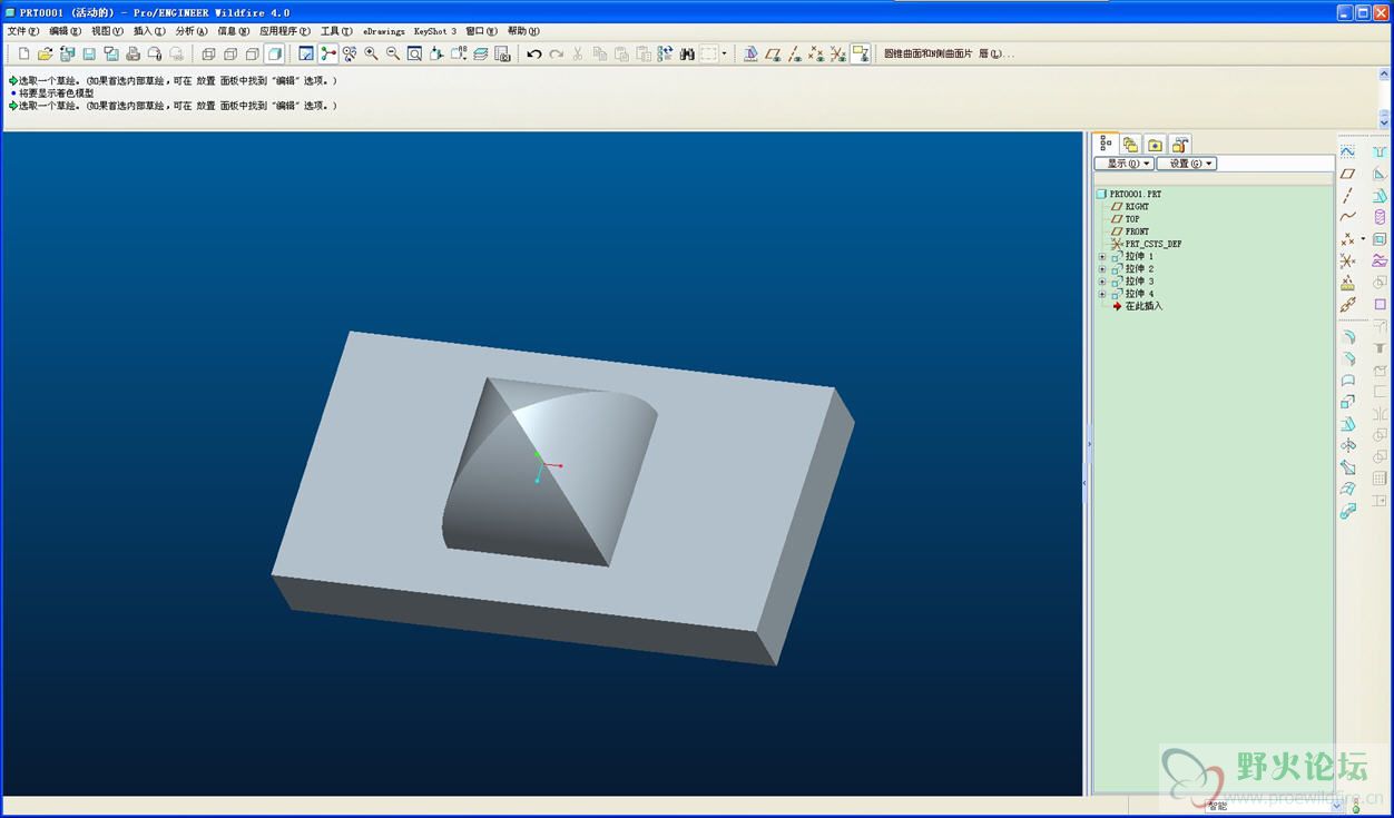

robing 发表于 2013-12-12 09:24
两个拉伸,加一个倒圆角。
你这个倒圆角倒得以高度为4吗.应该不行吧.还是要一步一步来
prt0001.prt.rar (62.15 KB, 下载次数: 3)
如图

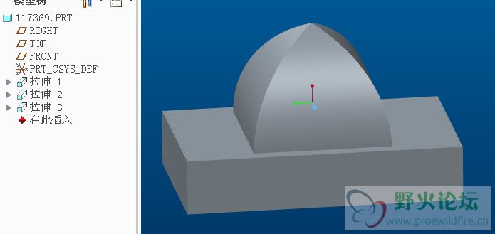

发表于 2013-12-12 12:16 | 显示全部楼层
直接拉伸就行了,没那么复杂。
可以简化成2步拉伸。
prt是creo2.0的: 117369.prt.rar (33.82 KB, 下载次数: 8)

发表于 2013-12-12 12:17 | 显示全部楼层
两个拉伸,加一个倒圆角。高手啊!

 楼主| 发表于 2013-12-12 13:06 | 显示全部楼层
再次感谢各位,学习了,的确有多种方法,根据需要选择才是最好的。
