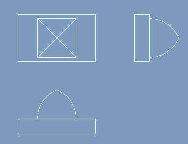

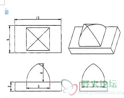

这样画是错的,该怎样画呢。

发表于 2013-12-12 07:46 | 显示全部楼层
没看附件,是不是先构造四条线,然后在造型里面构造曲面,最后曲面连接,实体填充,底部拉伸,OK结束

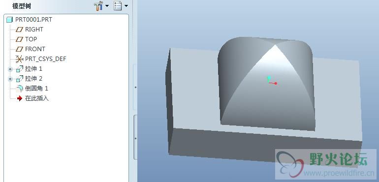

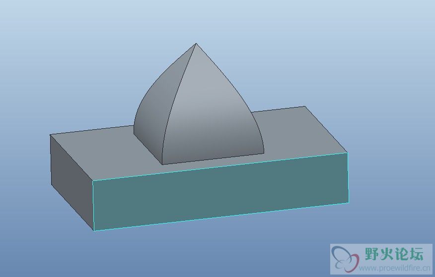

发表于 2013-12-12 08:50 | 显示全部楼层
曲面不是很熟悉,步骤可能有点多,做一个楼主参考一下
附件:(Creo2.0)

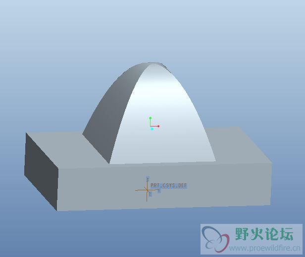

发表于 2013-12-12 08:52 | 显示全部楼层
我用变截面扫描和扫描混合做了一下  外形不是很一样 你看一下 附件是creo2.0的
111.prt.zip
49.2 KB, 下载次数: 1
222.prt.zip
56.73 KB, 下载次数: 2
659
871
发表于 2013-12-12 09:04 | 显示全部楼层
4楼的应该是正确的  形状比较接近  但是4楼的附件我用creo2.0读不出来  就是creo打开里面显示不出来这个文件 不知道什么原因

两个拉伸,加一个倒圆角。

发表于 2013-12-12 10:37 | 显示全部楼层
要是知道R角 为什么不直接拉伸切除。我很疑惑

发表于 2013-12-12 11:36 | 显示全部楼层
两个拉伸 得到的相交部分就是了    四条绫线是相贯线
