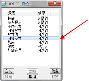

这个可变参数怎么用?
貌似点选了,并没提示选择能变的参数

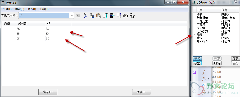

 楼主| 发表于 2013-12-6 10:14 | 显示全部楼层
嗯,谢谢!
有看过,也很祥细.只是对于可变参数,作者没操作步骤.
其实我是想定义1个字符串参数,并在草绘中引用这个参数.制作好簇表UDF.在放置UDF选择实例"BB",但生成的却是"AA",不是"BB"

发表于 2023-2-12 15:17 | 显示全部楼层
感觉不是这样的操作。应该是写入了关系式。
if 变量1(你自己定义的)= 1,变量2(结果,你想得到的)= AA;
if 变量1(你自己定义的)= 2,变量2(结果,你想得到的)= BB;
if 变量1(你自己定义的)~= 1&2,变量2(结果,你想得到的)= ; 可自行输入?
我想是这样操作的,但具体如何玩的搞不懂中间的设定套路。
有大神帮帮忙。我也在看UDF最近
