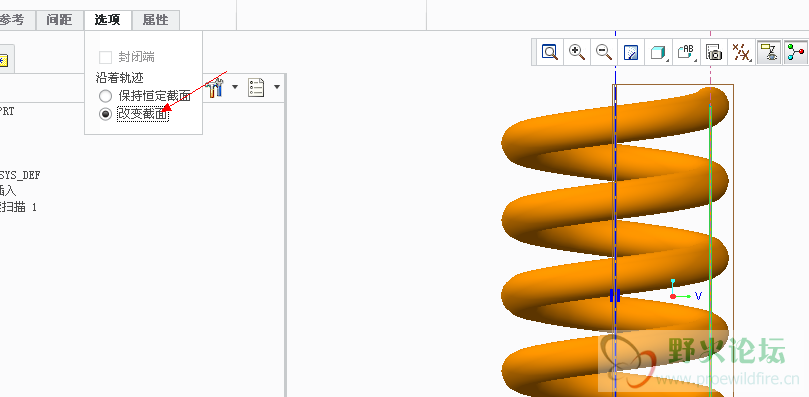

选择了“变化截面”,但是没反应,具体怎么操作,求各位大神帮忙。。。这个我搞了一个下午了。。

直接在螺旋扫描——属性——选可变的

可变的是间距吧?
