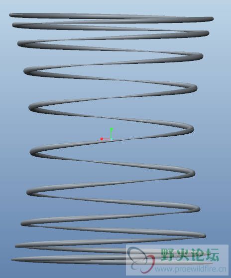

Creo螺旋扫描
为保证清晰,请全屏观看!
视频中用到的关系式:
sd2=1+5*abs(sin(trajpar*360*10))
[flv]http://down.proewildfire.cn/ftp/video/creo20/CreoHelicalSweep.flv[/flv]

为啥我设置了中心线还是不能选择旋转轴

 楼主| 发表于 2013-11-20 08:17 | 显示全部楼层
coolkidzzq 发表于 2013-11-19 22:02
为啥我设置了中心线还是不能选择旋转轴
可以查看系统是否默认选取了你的草绘中心线
回复 0 1

这些关系式是怎么得来的?

 楼主| 发表于 2013-11-20 11:28 | 显示全部楼层
浮云追梦 发表于 2013-11-20 11:14
这些关系式是怎么得来的?
以后会慢慢讲到哦,根据造型需要,像波纹管什么的
